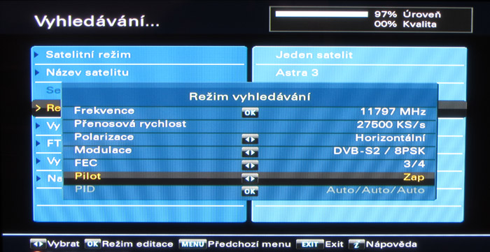

o 26.05.2012, 23:38 | Mr.Scully
Tohle jsem nastavoval (až poté, co to nešlo... takže jsem nic nerozvrtával :-)

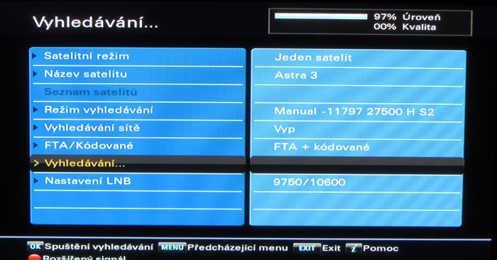

Pak jsem dal vyhledávat...

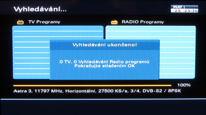

A nic...

Aha, takže pokud jde Nova, CT1 apod. a nejdou HD verze programů, tak to bude na 99% nastavením paraboly. Pohraj si jak se směrem, tak hlavně elevací (sklonem). V min. týdnu jsem taky zaznamenal pár výpadků zápisů ze strany Skylinku, snad to nebude Tvůj případ. Pro ten případ mohu zaslat na kartu refresh, ale jak říkám bude to spíš tím nastavením.
Pokud hledáš něco nového na Skylink, tak nastavit Astra 3, hledání manual, frekvence 12525 (základní frekvence CT) a ZAPNOUT síťové vyhledávání. Ono tě to projede komplet frekvence, ale jen ty co patří Skylinku takže tam nebudeš mít 1000 programů nesmyslů co zbytečně brzdí přístroj.

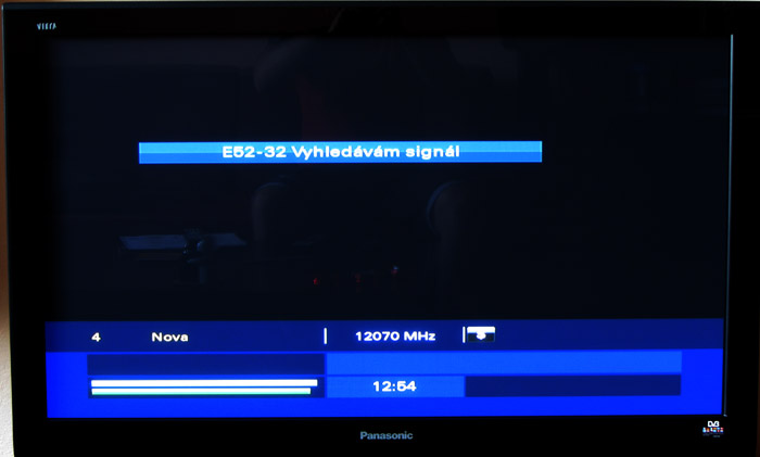

o 27.05.2012, 12:57 | Mr.Scully
Takhle vypadá moje Nova, oba signály skoro plné. Kde je chyba? :-(

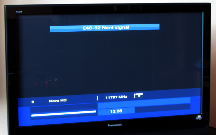

o 27.05.2012, 12:58 | Mr.Scully
A takhle Nova HD... chybová hláška je jiná.

o 27.05.2012, 14:19 | P.E.T.R
Jsi na jiné družici, je třeba nasměrovat parabolu. Pusť si ČT24 a toč parabolou, dokud to nezačne hrát. Podle indikátorů to nasměruj co nejlíp a pak zkoušej zbytek programů.
o 27.05.2012, 15:49 | Mr.Scully
Tak dobrá věc se nakonec podařila, dal jsem volume na maximum, abych to slyšel i na balkoně a podle ČT24 jsem to naladil, jde mi všechno kromě asi ČT HD a tam se to teď měnilo, jak říkal Tuner, tak to přeladím snad už snadno. Teď ještě zkusím utáhnout parabolu (aniž by se mi podařilo ji rozladit), aby nespadla z balkonu, protože drží trochu fórově... ale snad už vše bude OK.
