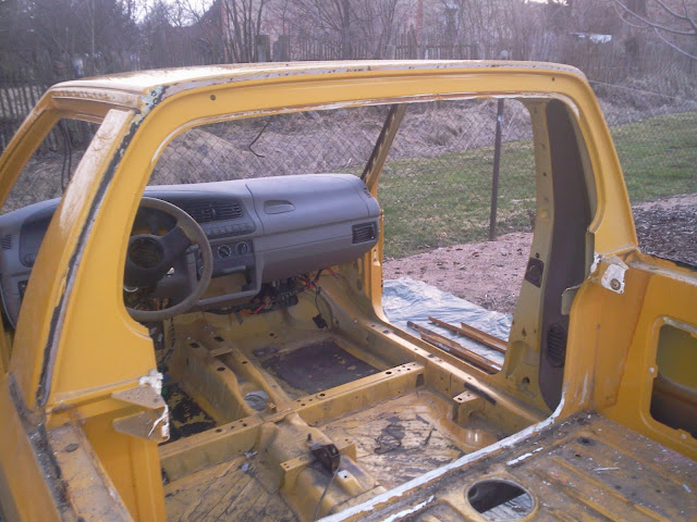

V principu by to mělo jít... Ale neptáš se na otázku legalizace, že ne? :)
foto k příspěvku  od Skury

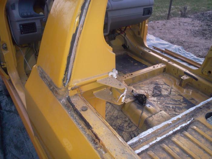

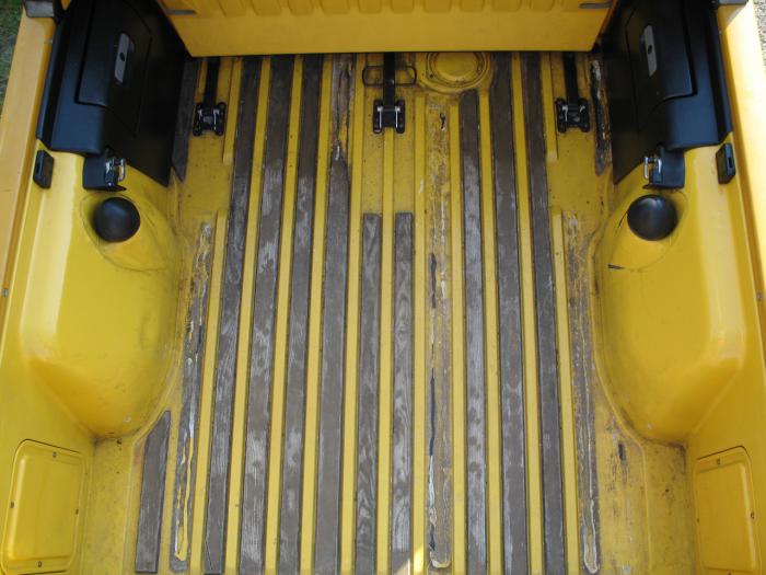

nene, legalizaci neresim, auto s tp mam, potrebuju jen vymenit kastli. vidim, ze se tam jen musi dovarit drzak zamku a melo by to jit. nevim jestli je ten plech pod oknem neni u pick-upa dvojity, jak to vypada dole foto nemas?
o 16.04.2012, 09:46 | Antonio
uz mam foto, no vypada ze by to s trochou predstavivosti jit mohlo... co myslite? delat to tak nebo funku prodat, priplatit si a koupit krasavce.
foto k příspěvku  od Antonio

o 16.04.2012, 10:51 | tappaja
Bohuzel ETKA uz mlci, skelet nelze dodat. Tezko rict, jestli byla treba podlaha z vyroby nejak extra vyztuzena, rek bych, ze ne. Max nakej plech rucne dovarenej, ale to by chtelo videt zespod.

Foto zespoda nemám.

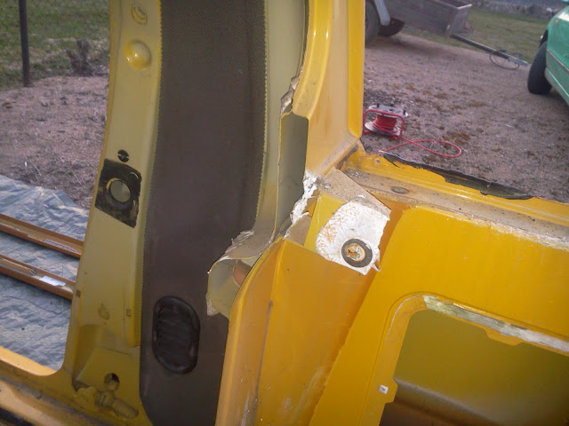

Podlaha myslim, že vyztužená nebyla, ale je jiná než má pickup. minimálně kvůli tomu, že tam dosedá ta posuvná stěna.
o 16.04.2012, 12:05 | Skury

V podlaze je pokud si pamatuju druhá "podlaha" (rošt) coby příčné nosníky, oba podběhy navazují na prahy přes vložené výztuhy, vlastní prahy obsahují oproti obyč Fel přidaný další "práh" vedený dutinou toho origo, pak ještě náš klempíra nadával na přeplechování a skorem neexistující přístup kolem palivového hrdla, něco jsme řešili na přepážce i vzadu na zavěšení zadních výkopek a vůbec se ten měsíc z klempírny linuly chvílemi zajímavé, nejen anatomické, pojmy :-D
