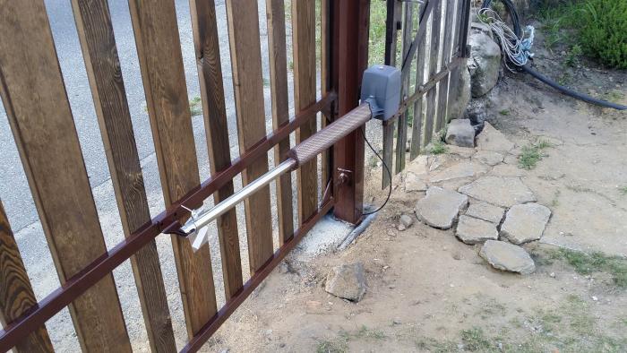

Tak brana vyrobena, novy sloupky zabetonovany, kabely natahany a dnes sem rozjel i motory. Jen trochu nechapu majak, podle navodu, kdyz ho zapojim na rele, tak u zavreny brany sviti majak a kdyz se brana hybe, tak nesviti. Tak sem to na rele prepojil, abych funkci negoval a ted kdyz je brana zavrena, majak nesviti, kdyz se hybe, tak sviti a kdyz je brana otevrena, tak sviti taky - cekal jsem, ze bude pri pohybu brany blikat, ale treba na to pridu, jak to Hormann vymyslel

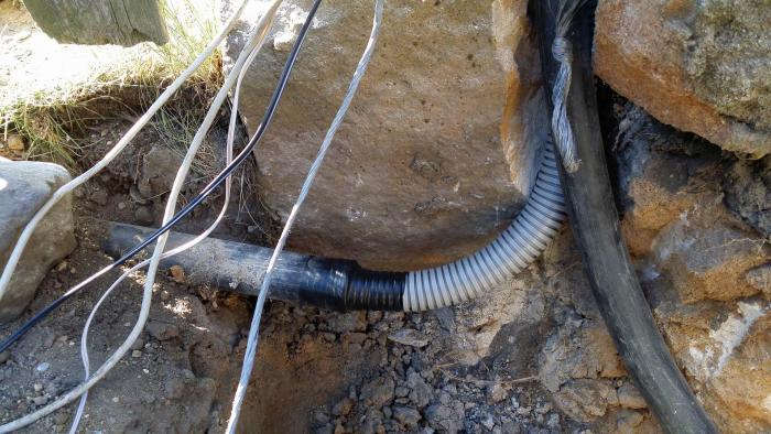

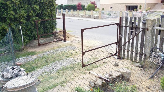

o 28.07.2015, 06:07 | ACEMajky

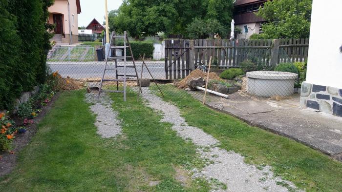

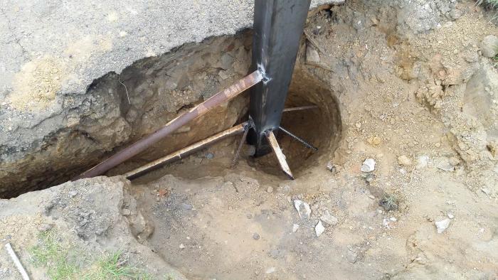

Prvni kopnuti do zeme v patek 17.7.2015
foto k příspěvku  od ACEMajky

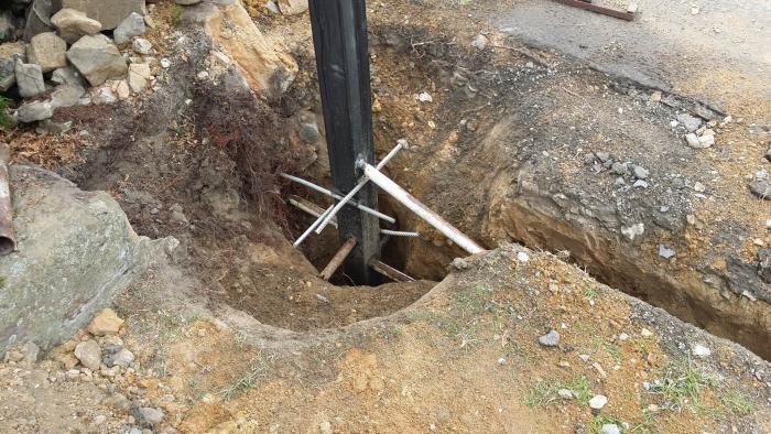

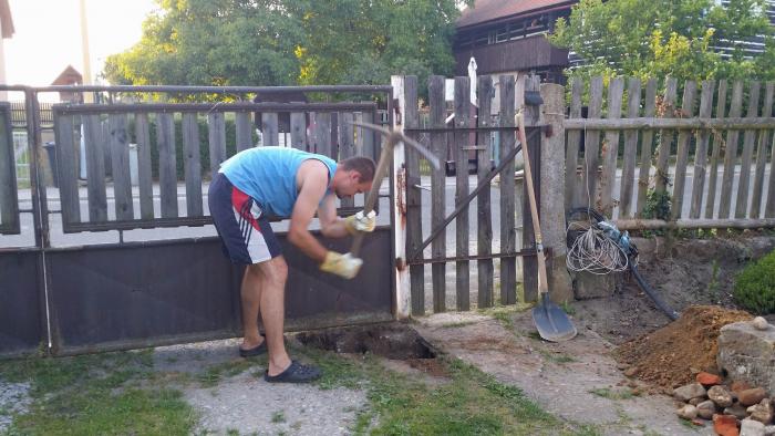

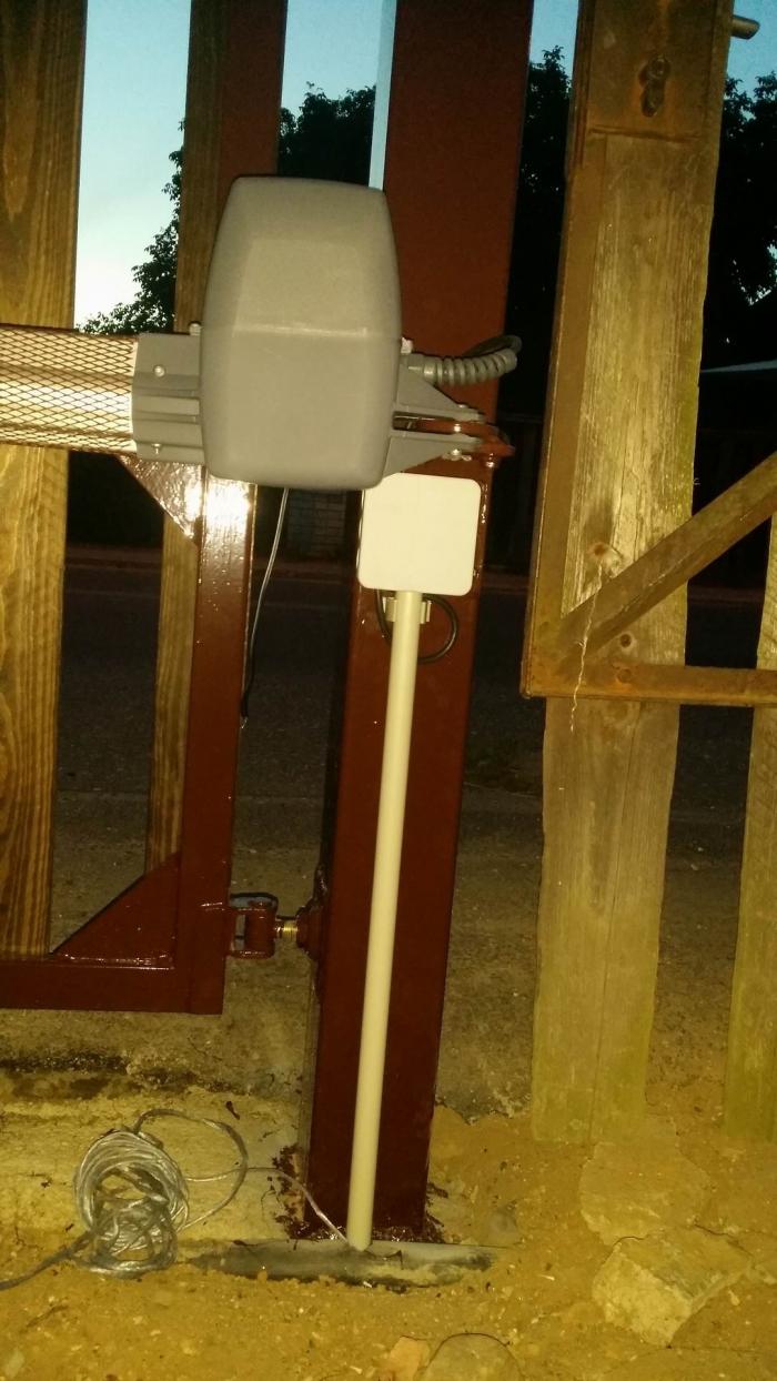

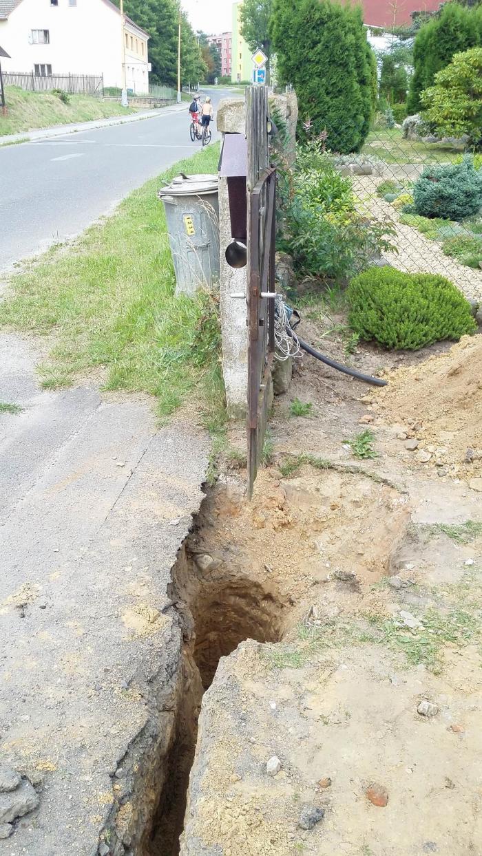

o 28.07.2015, 06:09 | ACEMajky

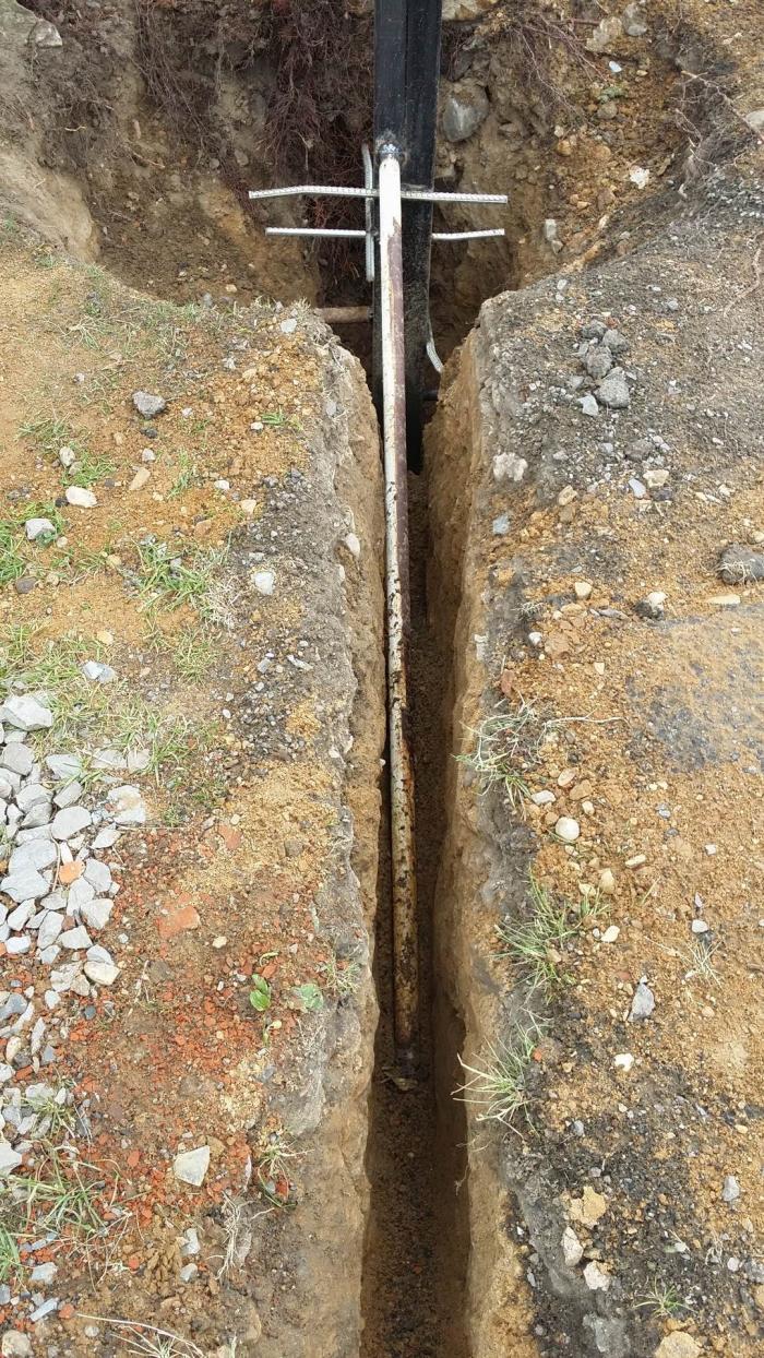

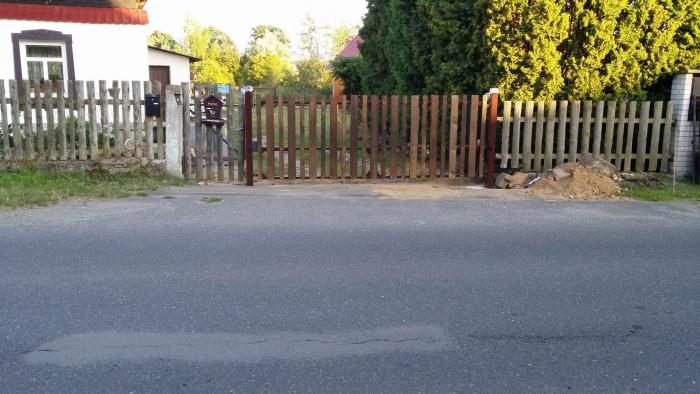

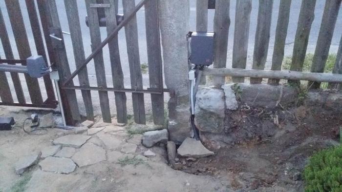

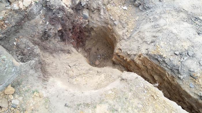

o 28.07.2015, 06:13 | ACEMajky

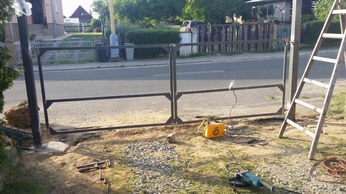

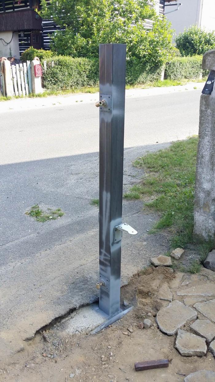

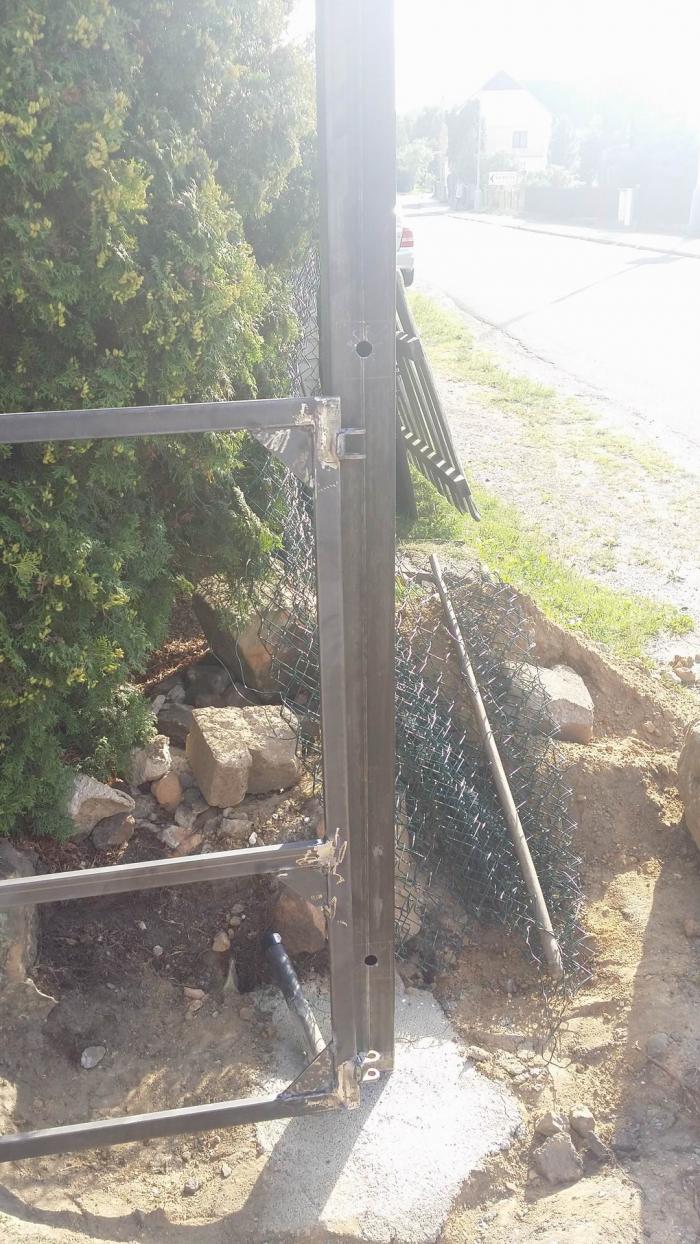

o 28.07.2015, 06:14 | ACEMajky

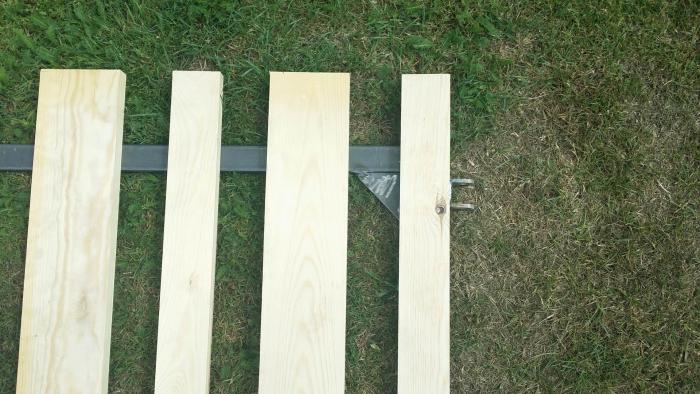

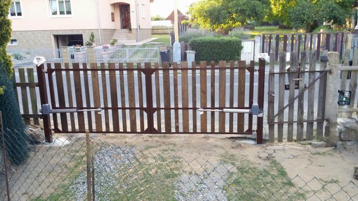

o 28.07.2015, 06:15 | ACEMajky

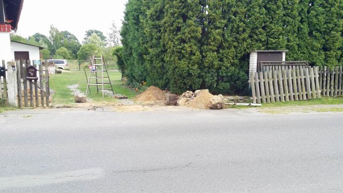

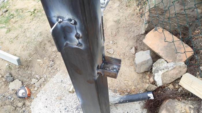

o 28.07.2015, 06:17 | ACEMajky

o 29.07.2015, 22:43 | Midi34
dobrej nápad to provázaní sloupků mezi sebou
jak hluboko jsi kopal cca ?
beton z betonárky ? - jaký 20ka ? kolik betonu cca padlo
o 30.07.2015, 06:01 | ACEMajky
Provazani bylo puvodne mysleno jedno dole a druhy cca 10cm ppd zem (prevzato z AHC od mistniho clena :)). Nakonec jsme s Lubakem (ktery umi u prace premyslet, za coz mu jeste jednou moc diky) zeleza pozmenili a dali dve sikme vzpery, aby pri prejeti autem (nakladakem) se horni tyc nedeformovala a netahala sloupky k sobe.
Sloupky jsou cca 100cm hluboko, stredove propojeni cca 65cm hluboko. Betom byl z betonarky ale udelej si sam (mychacka, pisek, cement), pomer cca 1:3 a kolikrat i mastnejsi. Padlo asi 5,5 pytle cementu a cca 50 piv (okolni teplota byla asi 30-33 ve stinu). Pak dam jeste foto profi bedneni - do te horni casti diry jsme dali desky ala co dum dal, zvenci zahazeli hlinou a po zaliti betonem se desky vyndali a bylo.

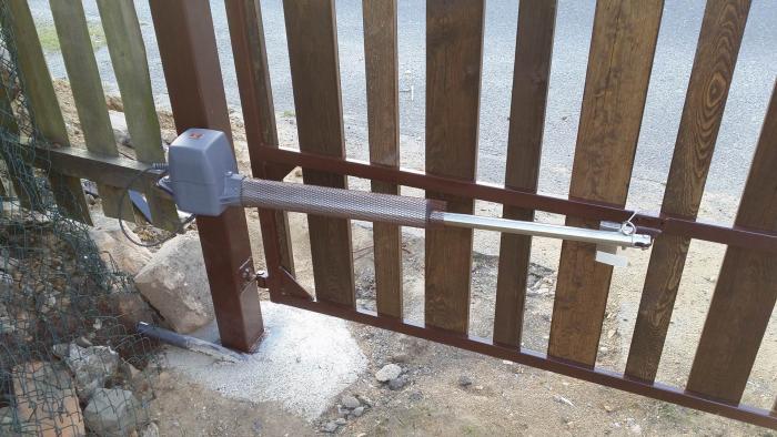

Vcera jsme poprve branou projel autem a je to spica, kdyz clovek nemusi vystupovat. Zkousel jsem pri prijezdu dom, odkud da dalkovy ovladac a cca 150-200m pro nej nebyl problem (bez externi anteny na strane RJ pohonu).
Pominu-li cenu dalkovych ovladacu (cca 800-1000,-Kc - podle typu - drazsi umi i zpetne zahlasit, zdali je brana zavrena ci otevrena), tak jsou to jedny z mala ovladacu, ktere vypadaji inteligentne a nejsou to jen velke krabicky s tlacitkama.
Dela se i ovladac, ktery ma svoji baterku, ale je uzpusoben pro zasunuti do autozapalovace, ktery mu slouzi jako drzak.
Drzaky origo na infra cidla vypadaji desne, udelal jsem si svoje z L-ka a vypada to o 300% lepe (vyfotim)

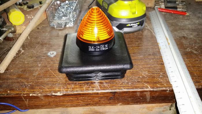

o 30.07.2015, 06:04 | ACEMajky
majak je taky inteligentni, malinkatej, na foto zaslepka 100x100m (do jeklu).
Jedine co resim, vyrobce pise, ze od velikosti jednoho kridla 150cm a castecne vyplni by se mel dat zemni elektrickej zamek kvuli vetru (cca 3000,- Kc). Me kridla zatim jisti jen motory a mam obavu z vetru. Mate to nekdo podobne a odzkousene, ze vichr to vydrzi? Vyhoda techto motoru je, ze vyjizdi (uvnitr pres sroubovici) pist, takze uchyceni na kridle je oproti klasickym sroubovicim dale od pantu = mela by byt potreba mensi sila

Jeste dotaz, mate nejak zajistenou branu proti vetru? Vyrobce u me pise, ze u bran, kde jedno kridlo je vetsi nez 1,5m a ma castecnou vypln, tak se ma dokoupit elektricky zamek (cca 3000,-Kc a na 2 kridlou branu se maji poridit 2ks - na kazde kridlo jeden tusim). Ja mam jedno kridlo cca 2m a vypln z prkenek 7cm a 12cm a mezery 7cm.
Momentalne nemam ani zadny doraz, brana se zastavuje v zavrene poloze ciste mikrospinaci a drzi ji motory. Mam neco poresit, kdyby mel prijit nejaky silny vitr, tak nejaky zajisteni (a v tu chvili vyradit branu z provozu proti nechtennemu zapnuti).
