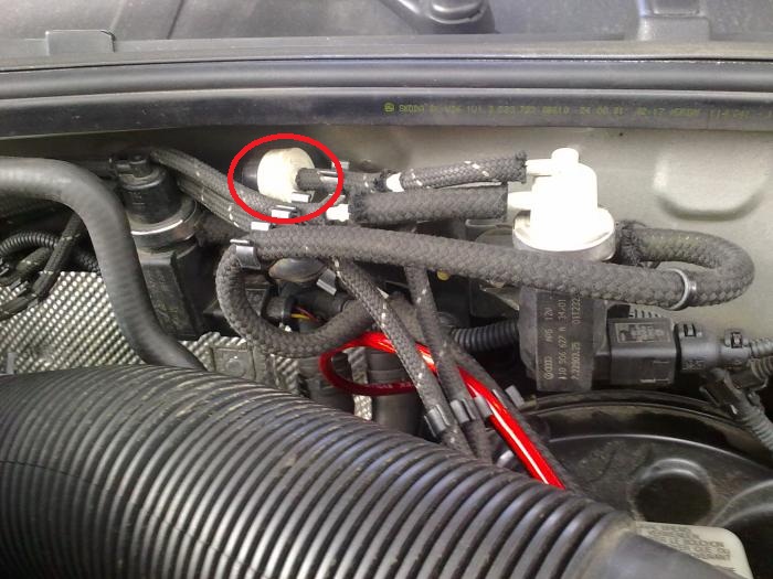

Který to je ten N75 vlevo/ vpravo ??? Nejde napíchnout zvlášť na diagnostiku??

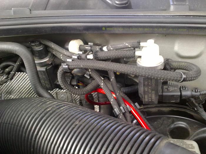

já měl otočenej podtlakovej ventil na ovládání regulace turba( zakroužkovanej ). Někdo se v tom hrabal a asi ho otočil. Jinak bych být tebou vyměnil všechny podtlakový hadičky a nebo oba ty ventily z tvého obrázku zaměnit. Jsou stejný, takže když to bude dělat dál, tak od někoho půjčit váhu a vyměnit tu.

tohle je ten ventil a u něj dvě čísla dílu první číslo sedí k tomu vpravo a druhé k tomu vlevo, takže, kdyby to byl on, tak je musím vyměnit oba?? Popřípadě na kolik by mě vyšli vyměnit ty hadičky? Dík
o 08.04.2012, 18:24 | fredh
ty ventily vyměň mezi sebou- prohoď je. Jeden ovládá EGR a druhý podtlak turba. Máš zaslepený EGR?
Hadičky si naměř průměry a metráž, jsou myslím 3 průměry a zajeď do škodovky/seatu/audi/vw
Ale zkoušej jedno po druhým.
