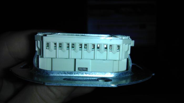

o 03.04.2012, 20:17 | C...arlos
foto k příspěvku  od C...arlos

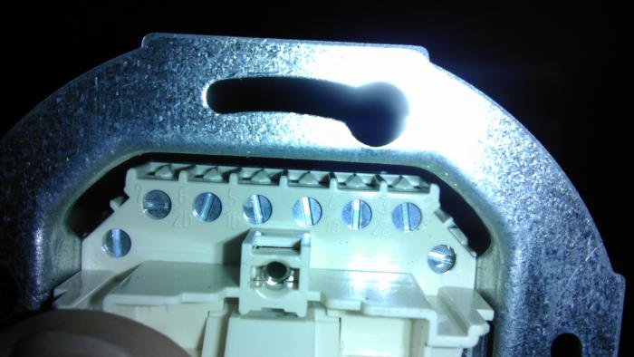

o 03.04.2012, 20:18 | C...arlos
o 03.04.2012, 20:23 | Ravo
Jj, snad ti to zapojení pomůže,podle mě ale bude nejjednodušší vzít multimetr a proměřit, který šroub vede na který kontakt v RJ45 konektoru.
Ale přiznám se že takhle debilní zásuvku jsem už dlouho neviděl, chtěl bych vidět ty parametry NEXTu a PSNEXTu. A jak to tak bývá, tak cena bude asi taky pěkně out.
o 03.04.2012, 20:28 | Tomas | Upraveno: 2012-04-03 20:30:31
Dotahuj to jemne, skrutky su na tychto zasuvkach dost makke.
