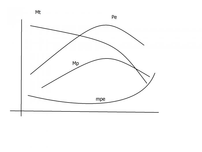

umí někdo toto? 4 grafy sloučit do jednoho ,kterej bude mít jednu osu x a 4 vedlejší osy y a každá svý měřítko :) zkoušim kamaráda googla i kamaráda nápovědu excel a nic

o 29.03.2012, 15:34 | maiky46
to vypadá dobře osy už se dají dokreslit v čemkoliv, akorát by to mělo mit ještě takovyto tvar ,takže asi nějak udělat měřítko a ty spodní drobet zvednout nahoru nějak aby se protínali takto cca

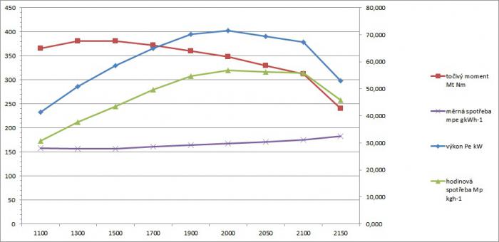

ahoj, tak bohuzel mam v praci jen OpenOffice a tam nejde vice sekundarnich OS :(, ale v excelu by to mozna slo, tzn zadat vice sekundarnich os, kazde zvolit urcene meritko
mozna tady neco : [ Link ]
o 29.03.2012, 21:43 | maiky46
přes ten excel sem to právě zkoušel dvě osy mi dou ale jak chci přidat další tak mi to nejde i když by to podle nápovědy mělo jít. každopádně do pondělka času dost, snad to nějak pude udělat
o 29.03.2012, 23:22 | sir_richard
tak jsem to zkousel v Excelu a je to jak v OO, proste jen 2 osy, hlavni a vedlejsi :(
kazdopadne nastesti ty hodnoty vychazi vzdy 2 na 1 osu takze jsem to udelal takto :
vic me nenapada, ale zajimala by me teda odpoved, jak pridat vice nez 2 osy :(

o 29.03.2012, 23:53 | walish
co o řád změnit jednotku a tedy posunout nahoru?
o 29.03.2012, 23:56 | sir_richard
No zalezi co budes "odevzdavat" jestli i tabulku,tak to bude poznat, jinak me to napadlo taky jako jedno z reseni,ale krkolomne.
To pomalu ani nemusis delat vedlejsi osu,ale u vsech upravit jen rad.

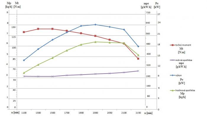

o 29.03.2012, 23:58 | maiky46 | Upraveno: 2012-03-30 00:01:25
edit:de čistě o ten graf, to hodim pak jako obrázek do práce co se odevzdává,vedlejší osy tam sice chce ale to už neni problem nějak dodělat třeba v malování
o 30.03.2012, 00:00 | walish
takže vyřešeno :) změníš řády a máš vyhráno
o 30.03.2012, 00:48 | maiky46
paráda moc díky. ještě dodělam nějak ty dvě osy v malování či tak a je vyřešeno :)

o 30.03.2012, 02:04 | maiky46
a final :) všem moc děkuji za pomoc
