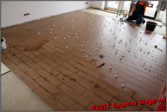

o 30.03.2012, 09:42 | Kapka (M)
foto k příspěvku  od Kapka
o 30.03.2012, 09:48 | Lukasino
Kapka: to uz je solidni koupelna! ;o)
o 30.03.2012, 09:51 | M.a.R.i
Kapka: Na co jsou tam ty kloboučky? :)
