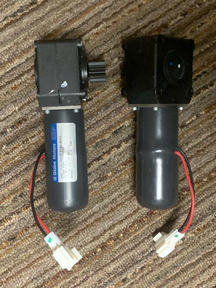

o 19.05.2022, 11:36 | pechujici | Upraveno: 2022-05-19 11:40:23
Ahoj lidičky,
nepomůže někdo??
Mám problém s motory střechy na eclipse cabrio.
Nevíte někdo o někom kdo by mi je převynul??
Moc moc děkuji za rady.
Kabriu zdar.
Petr
foto k příspěvku  od pechujici
