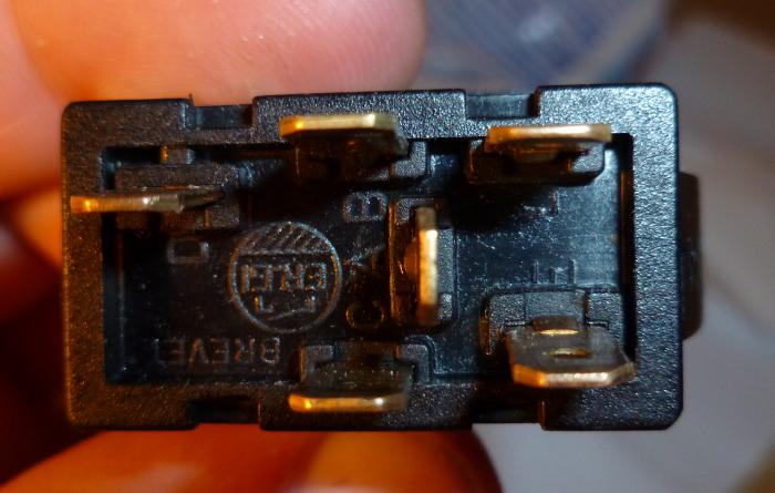

uměl byste někdo poradit, hledal sem ale nic co bych potřeboval jsem nenašel, motorky mají dva kabely které přepólováním mení směr pohybu okna ale vypínač jich má 6 a nevím co kam :(

5 minut s ohmmetrem, kousek papíru a tužka....

Tu je schema zapojenia el. otvarania okien od Jablotronu s pouzitim 6 kont. spinacov, dufam, ze to trochu pomoze.

no je to 2nasobny prepinac
takze schema co poslal Tomas je ono,jen musis stejne zjistit na to tvem prepinaci,kde je spolecnej a kde to spina

Vyřešeno:)
Kdyby to někdo někdy potřeboval:
C a B propojit na +
A -
L podsvetleni
D a E sou kabely ke stahovacce
