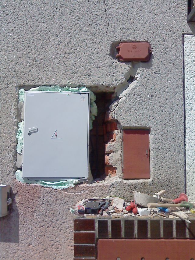

foto k příspěvku  od Haja

Tak to potom jo. Na hranici pozemku budeš mít rozvaděč co je na obrázku + pod něj ještě přijde plastovej sloupek kterej se k tomuhle rozvaděči jenom přišroubuje a celý se to zakope do země. Potom odvod z rozvaděče do baráku jde v zemi ale to je za předpokladu že přípojky jsou vedeny v zemi. Pokud ale máš přívod do RD vzduchem tak zkusit zažádat na energetice o vyjímku že to budeš mít na baráku z důvodu přípojky vzduchem.
