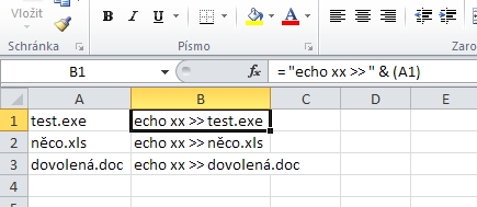

Tak si dej do prázdné buňky v tom Excelu vzorec:
v A1 máš název souboru, tak do B1 dáš vzorec:
= "echo xx >> " & (A1)
Ten si rozkopíruješ na celej sloupec a pak ty data z toho sloupce (B) vložíš do souboru "test.bat" a spustíš ho v "dočasné" té složce a on ti tam vytvoří ty soubory které pak v TC budeš synchronizovat.

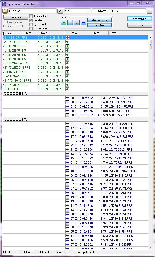

No takze velky pokrok, v tom exelu se mi to podarilo, udelal jsem i ten davkovy soubor, ktery mi vytvori ty soubory. Jeste jsem v exelu tam pridal aby to za ty soubory hodilo koncovku kterou potrebuju.
="echo xx >> " & (A3) &".PRS"
A ted otevru slozku z tema docasnema souborama, ktere obsahuji pouze xx :)
a otevru slozku, ktera ma jeste hooodne podslozek, kde jsou ty soubory *.PRS
Dam Synchronizovat slozky a ono mi to ukaze toto co je na obrazku.
Vypise to vsechny soubory co jsem docasne vytvoril a vsechny co tam jsou v te aktulani slozce. Jenze to nikde neukaze jestli tam jiz jsou ci ne. Ikdyz pritom vim, ze 90% jich tam je.
Nekde jeste asi delam chybu a nebo to poradne neumi synchonizovat v podslozkach asi.
