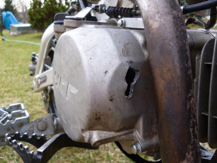

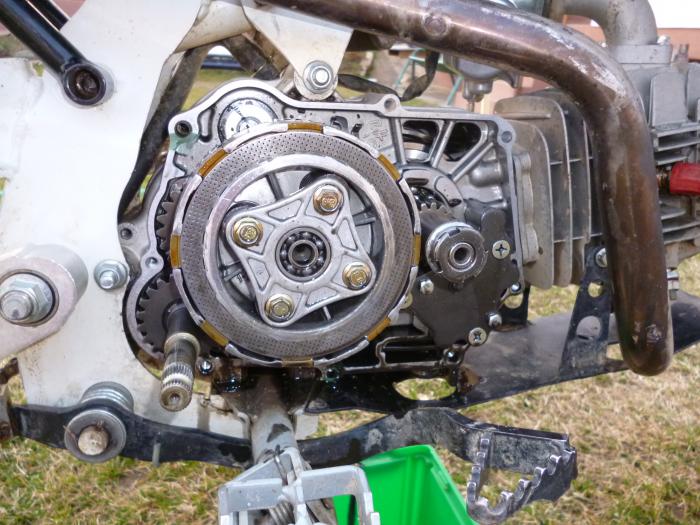

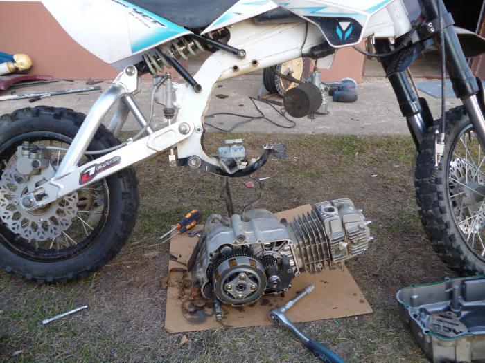

Aspon na chvilku pěkně si to šinu po louce a 2 km od chalupy padla rána motor běžel ale to bylo celé tak si říkám asi převodovka a ono hovno ulítlo to z kliky prorvalo mi to karter a cestou zpátky to urvalo lamelu ze spojky takže na to mrdám a kupuju fungl novej motor oprava nemá cenu.

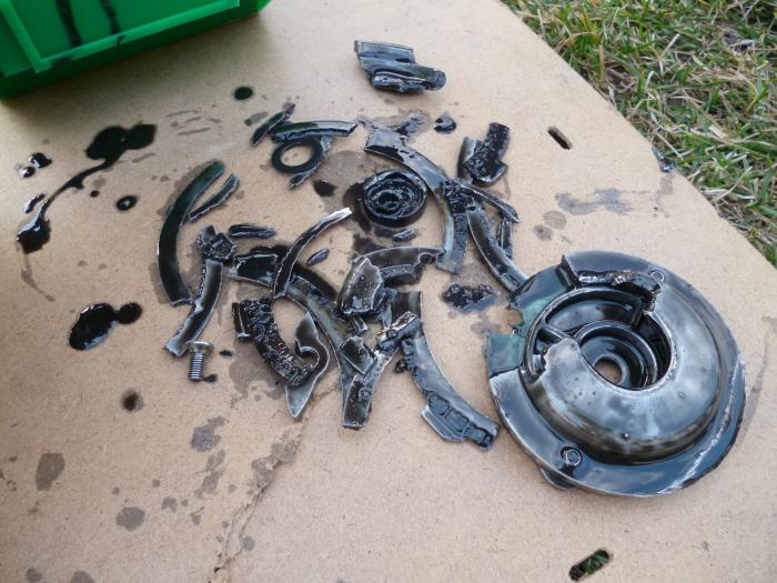

o 19.03.2012, 22:10 | Kesam
Tohle se na mě vysipalo.

o 19.03.2012, 22:18 | hawai
když vidim ten černej olej, tak kdy si ho měmńil naposled? pity jsou na olej strašně náchylný. měl by se měnit ideálně po 10mth. po 20mth je to konečná. a měl by se tam dávat jen kvalitní motorkovej. já ho měnil po cca 12-15mth a takhle černej nebyl.
jinak co ti přesně ulítlo?
o 19.03.2012, 22:24 | Kesam
Olej jsem měnil když jsem to dotáhnul.Hele já nevím jak se to jmenuje ale je to na té první hřídely hned vedle spojky nalevo.Kámoš měl olej 2 roky a jelo to furt :-)
o 19.03.2012, 22:25 | HIGHTOWER
na kolik vyjde new motor?
o 19.03.2012, 22:31 | hawai | Upraveno: 2012-03-19 22:32:31
tak to už kup aspoň 140ku :-) jinak koukni na díly co stojej, zas taková darda to neni a třeba by to vyšlo líp než celej motor. i když spojka, klika a kartery jsou zrovna to nejdražší.....
o 19.03.2012, 22:35 | Kesam
Novej 5500kč komplet.
