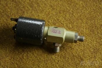

tuší někdo co je to za ventil ?
udajně z avie ,byl na aukru ale prodejce není nebo nechce říct
kde je případně umístěn a k čemu slouží ,díky

Podle mě je to nějké spínací čidlo na vzduchové vedení.

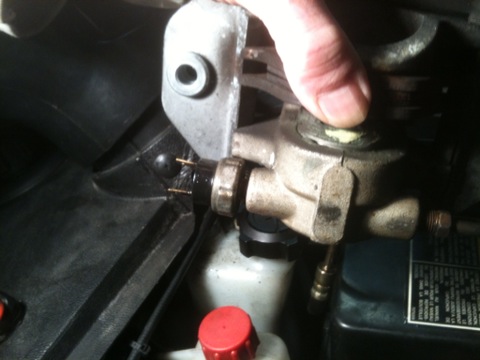

Potřebuji něco podobného k brzdě na sněžný skůtr /aby to sneslo brzdovou kapalinu/. Za originál chtějí asi 6000,- a to se mi zdá přehnané.

petis
elektroventil. otevřít elekticky a zavře to pružina.

petis
Je to ventil kterej pouští vzduch do vzduchovýho válce co ovládá třeba uzáverku diferencialu.

Tendr
| Upraveno: 2012-03-12 21:50:13
Jako petis. Jinak se používaj na T815, pod sklápěčkou jich je asi 8 a neskutečně se serou, nebyl den aby mi nepřijel řidič že mu něco nefunguje díky těmhle hajzlíkům.
Jo a jsou na 24V

přípeadně označení nebo nějaký katalogový číslo někdo zná ?

petis
Jednocestný elektroventil 118. Novej stojí cca 350kč
