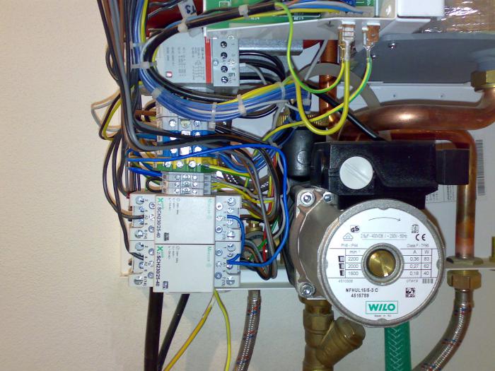

o 07.03.2012, 09:53 | mike.vw
tyhle stykače vedle čerpadla tam dal a jede to,ano cvakají hlasitěji,ale funguje to,schema neznám...
foto k příspěvku  od mike.vw

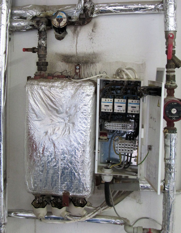

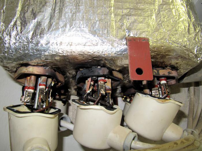

o 07.03.2012, 20:24 | Long
Běžne dostupné mechanické stykače tiché nejsou. "Zapéct" se může cokoliv .....
foto k příspěvku  od Long
