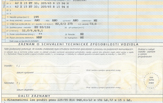

Včera sem absolvoval evidenčku před přihlášením, kde technik zjistil, že mám blbej rozměr pneumatik. Napsal to do závad, s tím že to nemusí být v TP napsaný dobře. Nu a na úřadě mě borec "vyhodil" s tím, že auto můžu přihlásit, až tam budu mít správný kola (rozměr).
Nyní mám na autě 195/65 R15 ET33 6J a má být 205/65 R15 ET33 6J.
V TP mám u dalších záznamů (viz scan) alternativu 225/55 R16 a za tím údaje, který asi patří k šířce ráfku na 15ti palec. Je to tak? Protože kola 6 1/2J, ET33, 205/65 R15 jsou všude, ale 6J, ET33, 205/65 R15 nikde :)

No ty proste musis mit na aute rozmer gum 205/65/15 nebo 225/55/16... sirku rafku az tak nikdo resit nebude, protoze se nebudou chtit spinit, koukaj na to co je videt na prvni pohled a to je rozmer pneu.
Jinej rozmer pneu jen tak nezapises, leda by si koupil novy kola i s typovym listem.

Milhauzz: kola mas spravny, jen mas proste blby gumy... tot vse... pneu 195/65/15 prodej a kup 205/65/15 tot vse...

Jen sem chtěl rozklíčovat ten poslední řádek, jestli to jsou alternativní rozměr pneu a alternativní rozměr ráfků.
Protože je asi totální pitomost mít 16tku gumu na 15tce ráfku.

alternativni je neco jako DALSI MOZNE PNEU (RAFKY).
Takze bud muzes mit 6x15" nebo 6,5x15 nebo 7x15 a k tomu gumu 205/65/15
a nebo muzes mit gumu 225/55/16 a k tomu proste nejakej rafek, kterej nekdo logicky ani nezapsal :-)

MiniMike, hurá! :) To sem potřeboval vědět. A není ta zkratka LS jako lehká slitina - takže jen hliníky? Nebo plechy i hliníky, kdiž je tam "i LS"?¨

Milhauzz: sirku rafku bych neresil, tu nikdo nezkouma, jak jsem psal i vyse, oni sledujou snadno dostupne udaje... tj. na pneu.

a jak das 16" gumu na 15" rafek dle TP ? :-))
