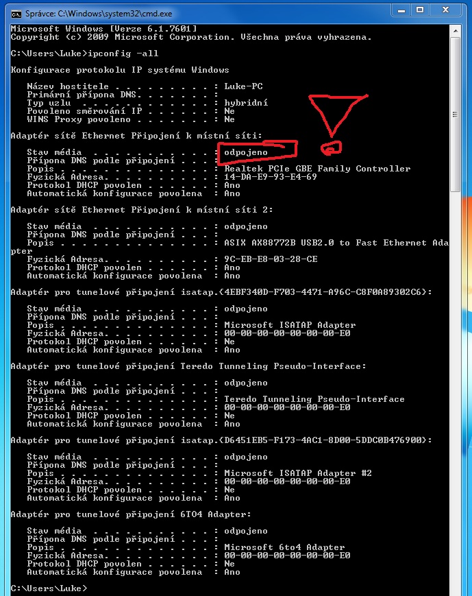

o 29.02.2012, 11:18 | LukeFab
po zapnutí pc mi to v příkazovým řádku ukazuje u adaptéru Ethernet stav média: odpojeno .

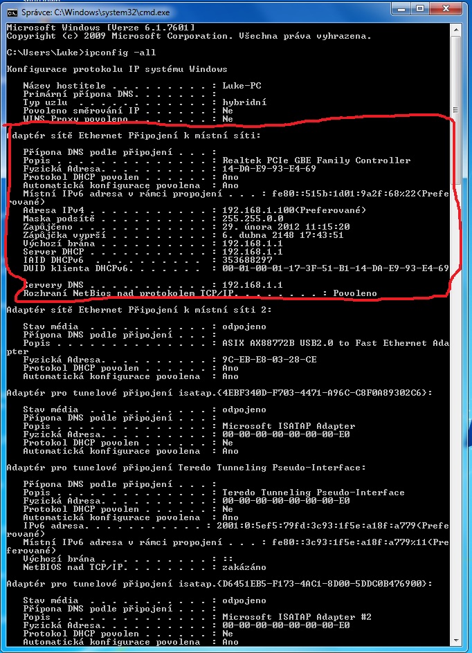

foto k příspěvku  od LukeFab

po restartu routeru vše naběhne.ostatní pc fungují v pořádku po lanu tak i po wifi,firewally mám vypnutý.
