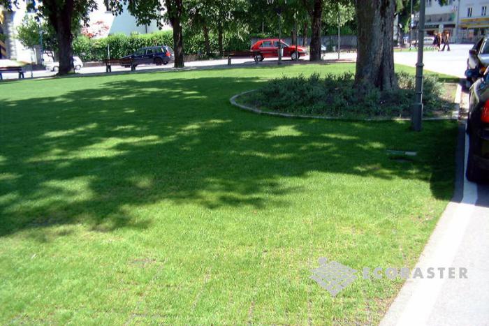

Plastové zatravňováky - jsou lehčí než betonové a stejně odolné - vydrží i pojezd autem a pokud je cesta do kopce, neuklouznešna na nich jako na kamenech - vlastní zkušenost - do kopce to máme vysypaný drceným bílým kamenem, takže to i pěkně vypadá. Vykopeš cestičky, vysypeš hrubým štěrkem, zhutníš, položíš plastové zatravňovací dlaždice a dosypeš hlínou a zaseješ trávu, kterou pak nevyšlapeš, nebo zasypeš štěrkem, pokud nevadí, že ta cesta bude vidět..
používá se to všude, kde je "větší provoz" a nechceš tam mít beton, asfalt, nebo nejsou vhodné šutry - parkoviště u marketů, u firem, svahy u potoků a řek, pro koňské výběhy, golfové hřiště, na zatravněné střechy.. Mám doma a maximální spokojenost - položí to i ženská :-)(což u betonových ani jeden chlap) snadno se s tím manipuluje, vydrží to i tank - mám někde fotky (podle třídy zatížení) a nemusíš shánět šutry nebo nějaké travní ohrádky - normálně když do toho trávu zaseješ, tak jí sekačkou posekáš, i z toho lopatou odházíš sníh. Vím že to nezní vábně a moc přírodně, ale pokrok nezastavíš..
Máme to a spokojenost..

foto k příspěvku  od MAX

On když zaroste, nebo ho zasypeš štěrkem nejde vidět - tady na téfotce je to čerstvě zatravněné - jde o to, že zpevní povrch jako ty betonové panely, ale narozdíl od nich nejde téměř vidět..

ty plastove vypadaji dobre, jen jsem si vsimnul, ze ne vsude to pak vypada jako na teto fotce (patrne spatna puda, vysev, mala pece o travnik?)

Cervin - to je fotka čerstvě po realizaci v parku, tam se o to nikdo extra nestará.. :o) Doma, při troše péče to vypadá dobře.
