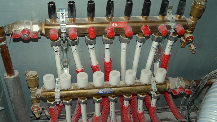

Pratele kamaradi,
v prizemi a v patre mam takovouhle rozvodnou skrin na podlahovku, ktera ma byt podle projektu osazena servoventily. Nektery okruhy jsou spojeny spolu, protoze je reguluje jeden takovejhle termostat:
Tech termostatu je 6 dohromady, okruhu 16.
Zajimalo by me, jestli jsou nejaky rozdily v tech servech a jestli treba nektery znacky jsou lepsi. Nevim co tam bude topenar davat, ale chtel bych to mit trosku nastudovany pred tim, nez prijde a bude tam cokoliv montovat.
Melo by to byt na 220V zrejme, z tech tech udaju termostatu muze spinat jak zem, tak 220V.
Nemate s tim nekdo nejakou zkusenost?
Dekuji za kazdej postreh, radu...
foto k příspěvku  od tappaja
o 27.02.2012, 09:45 | zede
Osazují se tam tzv. termopohony, řízení otevřeno-zavřeno. Výrobců je celkem dost, vím že naši topenáři hodně dávají HEIMEIER, ale ten nevím jestli nechce svoje šroubení.

o 27.02.2012, 11:44 | tappaja
Uf, no tak nejak sem si to myslel, zavreno-otevreno, ze ta regulace nebude behem minuty, s tim taky pocitam.
Prave tu vidim tu vyhodu otevreno-zavreno, ze smyckou nebude protejkat voda, kdyz to nebude potreba. No a na zmacknuti cudlu vypnu jednotlivou smycku, nebo smycky...
Diky za postrehy, jdu hledat servophon k tomu rozdelovaci giacomini...

o 27.02.2012, 14:00 | tappaja
Zrejme poridim neco jako tohle, jen musim zjistit, co je lepsi, jestli servo
-bez proudu otevrene (coz si myslim, ze je lepsi)
-bez proudu zavrene...
popravde jsem cekal horsi cenu, ted to jeste nekde sehnat a smysluplne zapojit. V rozvadeci mam dva jistice a kabely vedou kazdej do ty skrine. K termostatum vede 3x1,5 tusim.

o 13.04.2012, 18:57 | tappaja
Tak konecne se topenar rozhoupal a pristi vikend to budeme odladovat. Musim koupit ty servopohony, nevim proc jsem psal, ze mi "bez proudu otevreno" prijde lepsi, nejak sem si to predstavil a rek bych, ze naopak "bez proudu zavreno" je lepsi.
Vypnu v mistnosti termostatem topeni, do civky nepujde proud a nepouzivanej okruh se po chvilce uzavre.
Termostat umi spinat oboji, ale proste do ceho nic neleze, to se nemuze spalit :o)
Jeste mam zapojit na severni stranu baraku cidlo a pak prej prijede nakej machr od Geminoxu a bude se v tom rejpat. Sem na to zvedavej teda. Nechces si udelat vylet, Radku? :o))

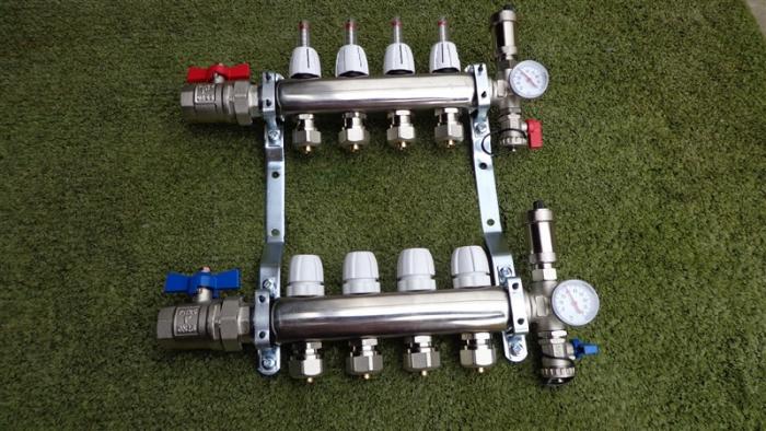

Ahoj pánové,
poprosím o radu zkušenějších. radek.613 a spol :)
Mám zrekonstruováný byt ve starém kamenném domě. Plynový kondenzační kotel, všude podlahové topení, žádné radiátory. Jedná se o byt v 1.patře + podkroví. V podkroví netopím už asi 2 měsíce a je nám tam akorát. Jinak v 1P termostat nastavený na 23stupňů.
Ale v úterý jsem přivezl syna z porodnice, tak jsme nastavili termostat na 24stupňů a zapnul jsem i 2 okruhy ze 3 nahoře v podkroví (ložnice, chodba a koupelna s WC bez neobydleného pokojíku). Jelikož nám přišlo, že na malýho je tam zima.
Na obrázku je shodný rozdělovač s tím mým, akorát na něm nemám teploměry :). Servo motůrky a termostaty v každé místnosti se mi moc nechce řešit i když to mám víceméně připravené (kabeláž). A je mi jasné, že podkroví bude mít tendenci k přetápění. Jelikož všude je vata, sádrokarton a polystyren a v 1.patře akorát 10-15cm polystyrenu v podlaze a kamenné zdi....
A teď mé nejspíš hloupé a primitivní otázky:
1. Jak správně regulovat topné okruhy v rozdělovači? Pomocí průtokoměru nebo ventilu pod ním?
2. A pomůžu si nějak když koupím nějaké termohlavice než ty obyč šunt ventily co tam mám?
foto k příspěvku  od M.a.R.i
o 06.05.2016, 10:39 | radek.613
1. samozřejmě že podle průtokoměru, jinak to nejde
2. termohlavice se dávají na radiátory a měří teplotu vzduchu v místnosti. U rozdělovače podlahového topení jsou jaksi k ničemu.....
o 06.05.2016, 16:22 | Tuner#2 | Upraveno: 2016-05-06 16:22:27
Taky mám různě zašroubované průtokoměry tak, abych všechny větve byly vyvážené a třeba ložnici mám staženou ještě víc, aby jsme tam měli chladněji. Za ty tři roky jsem na to nemusel sáhnout, regulace je u podlahovky kravina...
o 06.05.2016, 16:52 | M.a.R.i
OK, diky.
Ono kdyz zkousim s prutokomery tocit, tak stejne porad ukazuji maximalni prutok do te doby nez je uplne zavru a ten ukazatael spadne.
A myslel jsem ze ventilama taky priskrtim prutok.
