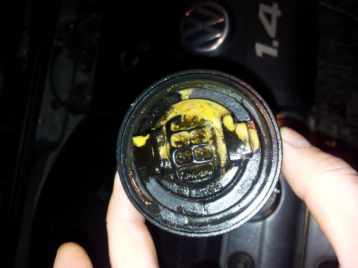

Tak dneska sem kontroloval olej a pri dolivani sem si vsiml takove bezove peny. Vi nekdo co to znamena z ceho to je?
Auto je VW Polo 1.4 rv.98 44kw a najeto ma 170Tkm jestli to nekomu pomuze

o 25.02.2012, 08:23 | Rajdlos
Mas vodu v oleji. Nejspise tesneni pod hlavou.

Jestli jezdíš krátký trasy, tak je to zkondenzovaná voda. Stačí někde protáhnout a měla by se vypařit. Voda neubývá?

Kondenzat by se odparil, olej se staci zahrat po par km. Tohle si myslim, ze bude opravdu nekde prolinat. Idealni vylejt olej nebo sundat vanu a uvidis co bude dole.

Tohle bude klasickej kondenzat, kdybys mel vodu v oleji tu samou penu bys mel na merce. Hlavu hned sundavat nemusis, bud v klidu.
To je presne to, studeny dny, voda muze mit tech 90 stupnu podle budiku, ale olej se neprohreje poradne.

tohle je klasická usazenina v zimním období, vůbec se nemusíš něčeho obávat, že ti prdlo těsnění apod. je to běžný jev...

Může to být malý únik vody přes prožrané těsnění, ale taky jen zcela obyčejná kondenzace vzdušné vlhkosti v bloku. V tomhle počasí se olej důklasně neohřeje ani za 15km, na to musíš naject tak 50 - 100km a občas tomu dát aby se motor důkladně prohřál a kondenzát zmizel. Takže utřít a pozorovat zda mizí voda a zda se to bude dělat i po delších trasách...
