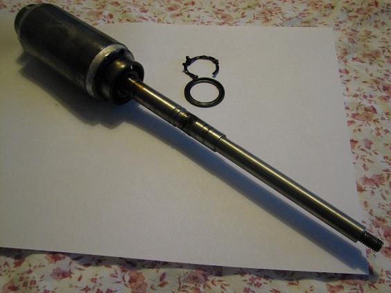

Pak jsem tu Grundfos začal rozebírat. Vše se zdálo OK. Včera jsem vytáhnul i motor - hřídel čistá, suchá, ale přední ložisko skřípalo. Tak jsem to stříknul WD a hřídel rozhejbal.

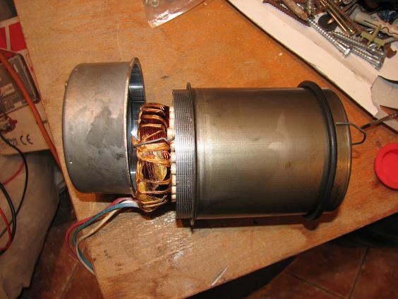

Tak jsem si řek že nemam co ztratit a pokusil jsem se rozebrat i ten obal motoru, no povedlo se.

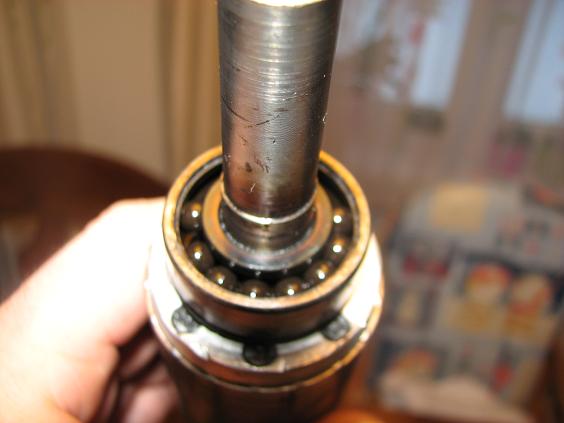

Dostal jsem se k ložisku - je na kaši, a docela mě překvapilo že je tam jen 8 kuliček (něco přes půlku) to asi normální neni ?

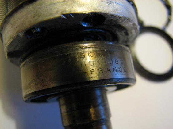

Je to ložisko SKF BB1 0622 EB.
Vyzná se v tom někdo?
Nemůžu ložisko s timhle označením najít.
A předpokládam že je tam nalisovaný - jak ho dostat nejlíp dolů?

o 16.02.2012, 18:29 | petis
Ložisko zmeř šuplerou, budou ho mít kdekoliv v ložiskárně:-)A srazit dolu pujde ale chce to stahovák no.

pořád mi ale neni jasný kam zmizely ty kuličky...že by prošlo ložisko s takovouhle vadou?
o 16.02.2012, 21:35 | Tomas
Gulicky boli v klietke, ktora medzi nimi robila rozostupy.
o 16.02.2012, 21:59 | filip146
a klietks je v piči..:-P
o 16.02.2012, 22:13 | Bart 007
no to je asi pravda zbytky klícky jsem vyndal :-))

tak mi z Praktikloziska odpověděli
"nabízím ložisko BB1-0622 EB - 1 ks - 105,60 Kč/ks - skladem"
což je myslim dobbrá cena

Tak nezapomen vymenit obe dve...
o 18.02.2012, 10:17 | CervinVega
hlavne bych mrknul, jestli neodeslu kvuli vadnymu guferu, co poustelo vodu...
o 18.02.2012, 12:26 | Bart 007
zadní je dobrý, jako nový :-))
no a to gufero je v hajzlu, vytvrdlý a popraskaný, ale to je možná tim jak se to potom zahřívalo...
