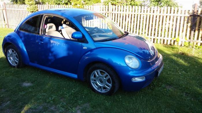

o 20.06.2017, 21:04 | Petura
rok se s rokem sešel.... no spíš okolnosti a po letech je brouk můj, ale očekávaný "wauuu" efekt se nedostavil
