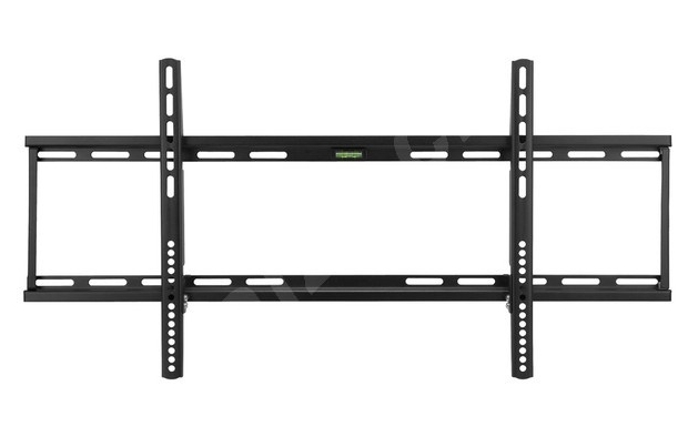

Máte nějaké zkušenosti, držák pro 50" ? Alza nabízí:
STELL
SOLID
CONNECT
Mám doma podobnej jako je STELL na dvou TV. Spokojenost, mám na tom sice jen 32" telky, ale když sem se na to pověsil, udrželo mě to.
Není pro mě dogma mít nejplacatější TV co nejvíc natlačenou na zdi, takže za mě dobrý. Hlavně sem chtěl pevnej a statickej držák, protože se na něm nic neposere (vzhledem k cenové realaci samozřejmě).
Jinak integrovanou vodováhu raději nepoužívat :)
na mě působí nějak nejsolidněji ten SOLID :-)

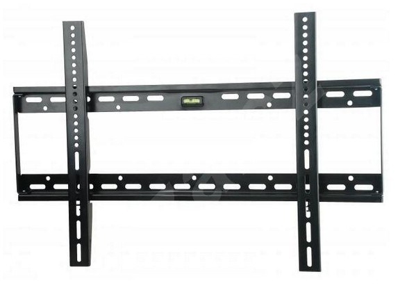

nome mám doma ten první , kupoval sem na mallu,
[ Link ] je to docela bytelný a jednouduchý mám na tom 46" lcd a super. Jediné na co dej bacha je ta integrovaná vodováha je ku hovnu takže naměřit nějaou normální a pak vrtat.

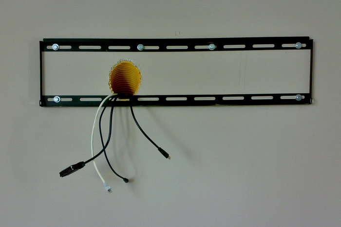

Namontováno X držáků od STELL na TV všech velikostí a 50" plazmu to udrží úplně v pohodě. Konkrétně by to měl bejt tenhle, ale je teda naklápěcí:
[ Link ] Vždycky jde o to, v čem a hlavně čim to drží. Takže kvalitní hmoždiny. Já používam Fischer SX12 a do toho vrut 8x70. Nahoru 6 a dolu 3 (spodek stejně nic nedrží). A vodováhu si vem normální, ta integrovaná je k hovnu.

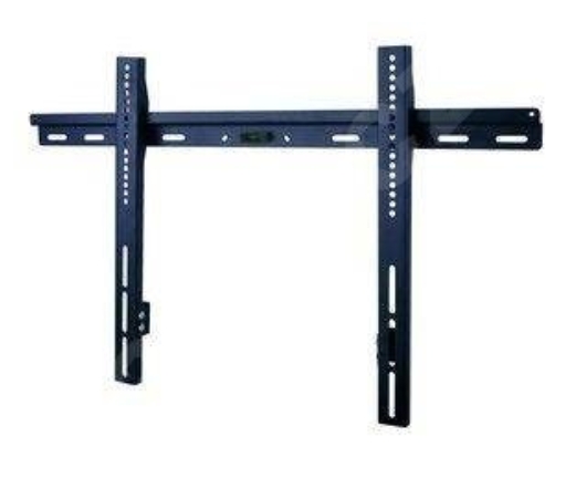

No ja jsem daval tenhle :
[ Link ] Mam ho na obou plazmach. Jeden na 65 palcu (pandak) a druhej na starou 50ku plazmu (samsung). konstrukce ok. Vypada to bytelne. Nicmene jsem tomu nikdy neveril a tak pred povesenim jsem vzdy vykloubyl ramena na nejvetsi zatez a povesil se na ni (mam 80kg). Vzdy jsem je daval na chemii s ocelovou ponozkou na vsechny diry (16ks).
Praxe je takove, ze je to normalne pouzitelne a hezky se i se dvema ramenama telka bez dreni hejbe. Jedine co me trochu zklamalo je pruves ramene po zatizeni telky. Vesel jem na nej toho 65 palcoveho pandaka a musel jsem pak dorovnavat natoceni obrazovky do roviny... Jinak fakt dobrej vyrobek...

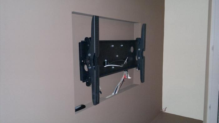

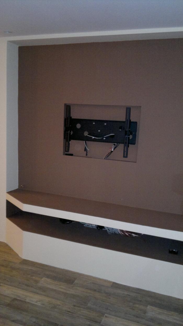

Takhle to mam ja....
to je dobrý jak to máš zapuštěný .. good
jj to jsem si udelal, aby telka byla zaroven se zdi a bylo možné ji vytahnout a natocit jinam + vyhoda pri potrebe prehozeni kabelu. Je to ze sadrose, tak jsem tam jeste narval vatu s Elektrikou.
I ten spodek je ze sadrose.....
