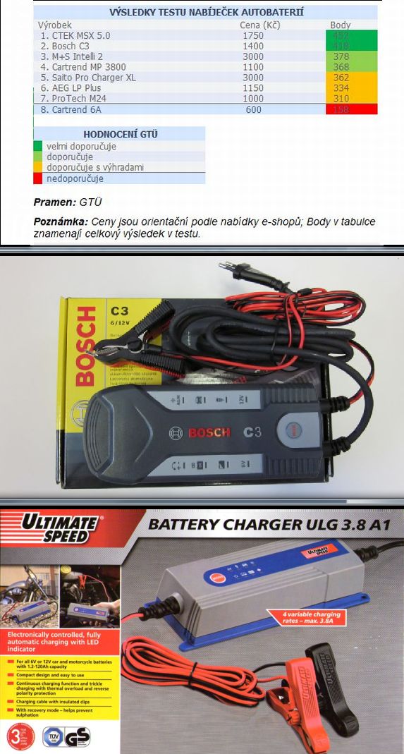

(sice pomalu končí sezóna,ale pokud by někoho zajímalo..)
P.S. pro zajímavost BOSCH C3 a ULTIMATE Speed z Lidlu by měl bejt podle všeho(různý fóra na netu) identickej výrobek za třetinovou cenu,co umí nabíjet i gelovky.

O tý z Lidlu jsem přemýšlel,když jí měli (ještě,než jsem četl podrobnosti na netu)..bohužel jsem filozofoval tak dlouho,až mi utekla :o) tuším,že jí měli za 500,-

ten ctek není to náhodou MXS místo msx?

Těžko říct jak je to s tou nabíječkou z Lídlu. Poměrně dost lidí co osobně znám (nezávisle mi to říkali 3 lidi) na ni nadávají že nabíjí blbě/nenabíjí (já ji mám taky a zatím nabíjela).
Stěžují si na to, že i když je baterka spolehlivě dost vybitá, tak nabíjení trvá cca 5-15minut a pak tam blikne zelená dioda jakože je nabito (ale není).
Jaké máte zkušenosti vy ostatní?

mám tu z Lidlu a zatím max. spokojenost

tu nabíječku z lídku mám už dva roky a nabíjel jsem s tím batarek,at už 6v tak 12v a vše v pohodě,spokojenost za 499kč

Ravo: tohle se děje v případě,že nabíječka patří mezi ty "inteligentní" a zároveň dobíjená baterka mezi "vytlučený až na dno".Četl jsem,že stačí k baterce na chvíli připojit jinou plnou,nebo trafo a nabíječka si to vyhodnotí a pak už jí nabije v pořádku..čili chyba není v nabíječce,ale v totálně vybitý baterce(k čemuž by správně nikdy nemělo dojít)..Můžeš to vyřídit těm třem na sobě nezávislejm lidem? :-)Bohužel teď se mi to nějak nedaří dohledat..

taky mam tu z lidlu, zatim jsem s ni nabijel jen asi 2x ale zdá se docela v poho
Ravo: to co si psal je problém b Baterce, vesměs jako psal Rustapha. když je baterka vyflákaná, tak jí ta nabiječka prostě nevezme. v práci se nám to občas stává a řešíme to tak, že baterku píchneme na chvíli na normální nabíječku aby se trochu nabila a pak to dáme na tyhle ,,inteligentní,, a tam se baterka donabije přesně tak jak má

Taky mam z lidlu a v pohode, prusvih je akorat kdyz je baterka total vystavena a ukazuje treba 6V, to si potom nabijecka mysli, ze se jedna o 6V baterii a napise OK - nabito :D (vlastni zkusenost)

S hodne vybitou baterkou si ani ten Bosch neumi poradit, je potreba ji nekde jinde ozivit a pak se Boschka chytne.

Nedávno sem pořídil tu C3 a nemůžu si stěžovat, zatím oživila celý náš domácí vozový park :)

Taky se hlasim ke spokojenym uzivatelum Lidl nabijecky. Jedinej problem jsem zaznamenal minuly tyden(jak psali ostatni), kdyz jsem vytahl baterku z auta, ktery 2 mesice stalo, mela 3,5V... To ta nabijecka nebyla schopna prijmout. Dal jsem ji na pul hodinku na hloupou polskou nabijecku a pak uz se dala nabit v pohode. Je to i v navodu, ze k nabiti musi mit baterka alespon 7V

Na tý z Lidlu se mi nelíbí, že dává asi jen 3,5A tj. větší baterku to nabije za 24h a víc.

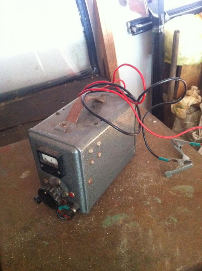

Já našel v garáži tohle :D a to co má na sobě CCCP už raději fotit nebudu

TROY: Nabíjecí svářečka Made in CCCP? :oDDDD

no to nabije i uplne vybitou baterii ;-) k tomu toho inteligentniho cteka a mas to komplet ;-)

ne tohle je made in czechoslovakia :)

tuhle znám-měli jsme stejnou doma(když mi bylo 6?).Myslel jsem tu,cos sem nedal.. :o)
