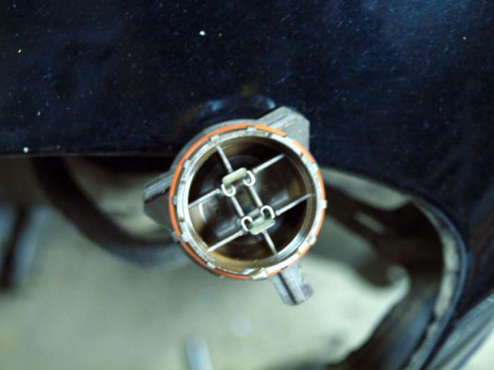

tak podle fota je tohle redukce pro bmw e39 pokud je to totozne ...
spíše bude lepší vyfotit ten bajonet co máš a podle toho dohledat...

o 12.02.2012, 18:20 | StreetFighter
Fotka originál "patice" na autě
foto k příspěvku  od StreetFighter

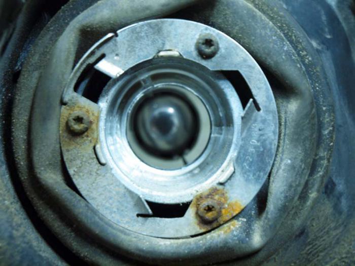

a fotka lampy
o 13.02.2012, 13:46 | StreetFighter
Vyřešeno :-)
ještě že máme na fóru lidi z oboru.
Xenonman: Děkuji za rychlé odeslání.
