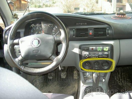

Jak se prosím vymění žárovka osvětlení ovladačů topení u Octavia I? a jaká je tam žárovka? Díky za info

regulaci větráku do svilsé polohy a "násilím" (já použil sikovky a hadr) ji vytáhni. Žároku musíš vyndat nějakejma klaštičkama bo něčím, protože je dost hluboko...
edit: Je tam ta malá drobná skleněnka... Nevím co přesně je to za patici...

12v 1,2w W2x4,6d
o 10.02.2012, 19:22 | Bart 007
tak tak včera jsem to měnil, ale tahal jsem ten čudl snad 20 minut :-)) tady žárovka [ Link ]

niektore modely, tusim po 2004 vraj mali ledky, ale pokial ti to prestalo svietit tak mas na 100% mas ziarovku, cize vetraky na 2ku, handru na cudlik, chytit cez to do kliesti a silno tahat akoby si to chcel vytrhnut a uvidis ze to pojde... je tam jedna ziarovka, primer tusim 3mm (mensia ako v parkovackach), vymenit a hotovo
o 14.02.2012, 21:47 | tommas | Upraveno: 2012-02-14 21:50:58
Ledky má climatronic. A/C má vždy skleněnku, životnost má tak 150K km.
