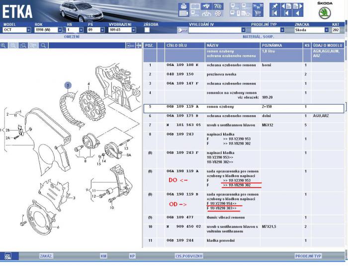

určitě to už někdo řešil, kupuju sadu rozvodů, a koukal jsem, že jsou dva druhy vodících kladek, jedna klasická obyč (váleček) a pak nějaká s tlumičem vibrací, tak nevím, co objednat, abych to nekoupil a pak mi to bylo k ničemu. Typ motoru AGN

Ahoj, trochu jsem na to koukal.
bohužel jsem tenhle motor ještě osobně nepotkal...
Skladem tady mám sadu rozvodů obj.č.:06A198119A.
Vtom obrázku z Etky je pod číslem dílu kousek čísla VIN(červeně podtrženo), a je to OD - DO.
Takže koukni jaké VIN číslo máš na autě ty a zjistíš jaká sada je na tvůj motor.
Co se týče té kladky... Tak vté sadě co tady mám je pouze ten váleček. Na obrázku je to č.11. A celý tlumič vibrací je díl s č.9.
Ale pokud se jedná o tvé auto, tak si raději připlat a kup celej tlumič vibrací, vyhneš se v budoucnu problémům když odejde a přestane fungovat jak má...
A lamelu by si měl mít s obj. č.:06A141031H nebo 06A141031HX.
foto k příspěvku  od rcman
