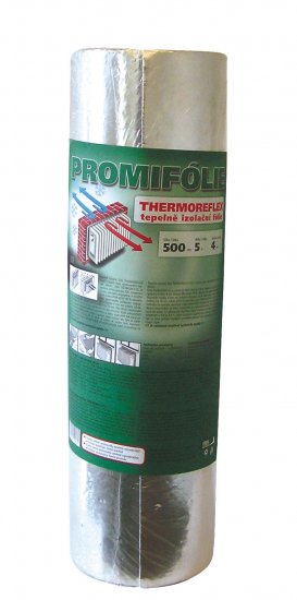

o 10.02.2012, 15:26 | Rustapha-659
TROY: to,že soused netopí v těchhle mrazech bude znát.Začal bych asi nejsnadnější věci a sice fólií za topení..je to sice malý,ale furt lepší,než topit do zdi..

Ta folie za topení pomáhá? Zkusil bych, jestli to bude lepší, koupit.
