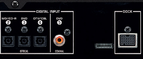

Reciever
foto k příspěvku  od Crimson

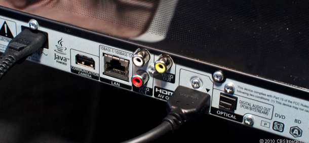

o 08.02.2012, 21:17 | Crimson
Blu-Rey
o 08.02.2012, 21:23 | cezetko
tak vzhledem k jediné možnosti. BD-REC optika. BD-TV HDMI
o 08.02.2012, 21:35 | Crimson
asi jo ...
tady ten žlutej VIDEO OUT je k ničemu že, přes něho nefunguje DD je to tak

o 08.02.2012, 22:22 | jasisoft | Upraveno: 2012-02-08 22:24:54
ten zlty je analogovy vystup obrazu, tzv composite, na to rovno zabudni. zapoj to presne tak ako pisal cezetko. blueray -> receiver optikou, blueray -> TV cez HDMI a mas klud.
optiku kupis prakticky v kazdom elektre, kludne aj 5m kusky, nedaj sa oklamat blbostami typu "golden plated" a "triple shield", optike to je jedno, je to digitalny vystup, tym padom mozes kupit ten najlacnejsi kabel aky najdes, osobne mam rad znacku bandridge - su vcelku ohybne a maju kvalitne odliate koncovky.
a HDMI - pokial blue ray a TV podporuje 3D, kup si verziu 1.4, pokial nemas 3D tak ti kludne staci aj 1.3. A zase kasli na marketing typu golden plated.....
