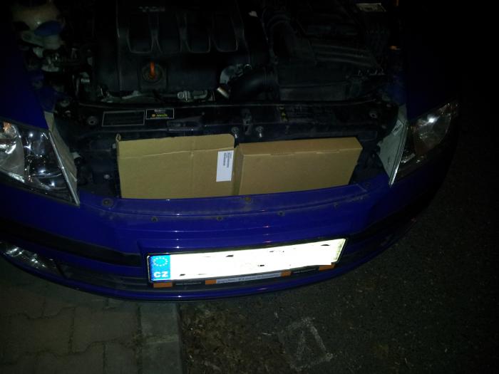

o 06.02.2012, 21:42 | LukeFab | Upraveno: 2012-02-06 21:45:24
takhle sem to pořešil a zdá se to být lepší
foto k příspěvku  od LukeFab
o 06.02.2012, 21:46 | Ladic
Já nezakrývám, ale mám benzíny.... ale je fakt, že felicie topí snad po 2km už naplno.
o 06.02.2012, 21:48 | Darker
LukeFab: asi bych nezakryval celej ten chladic :)
o 06.02.2012, 21:50 | LukeFab
ok,tak zakryju jen pulku,vyzkouším

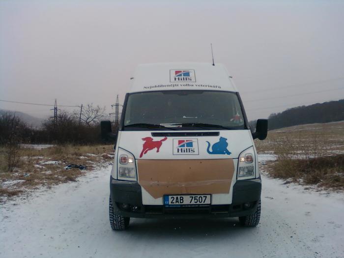

o 06.02.2012, 22:25 | petis | Upraveno: 2012-02-06 22:25:55
Podle me tohle má smysl u aut co maj ventilátor na řemen.
Zakrejval jsem jen masku u Sprintera kterej se po nasartování rychleji ohřál. Ale u elektrickejch vetráku je to asi zbytečný

o 07.02.2012, 12:44 | petis
Nemel, prostě to sfouka vrtule. Dělal to každej Sprinter co byl na firmě.

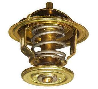

o 07.02.2012, 15:12 | Tuner#2 | Upraveno: 2012-02-07 15:14:30
1. Felda 1,3 opravdu topí nejlépe ze všech aut co jsem v zimě jezdil. Neznám lepší...
2. Dečka či karton před chladičem má opravdu smysl. Termostat je pružina a má určitou setrvačnost otevření/zavření (zkuste si ho povařit v hrnci, pak tady plno "odborníkům" zklapne)... Takže v situaci, kdy vyjedu, jedu 3 - 4km volným tempem, teplota vyleze k 88°C kdy je termostat plně otevřen (ale on se otevírá pomalu už dřív při zahřívání) přijde 2km kopec dolů (to není výmysl, ale skutečná cesta od nás ze vsi do Rokycan) tak bez kartonu mám dole 50 - 60°C... V době kdy se otevře, tam totiž vlítne total studená voda z chladiče a než se termostat zpátky zavře je ochlazená i už ohřatá voda. S kartonem se tohle nestane, protože první vpuštění studené vody se uděje ještě před sjezdem a celý sjezd mám krásných 80 - 85 a topím. Funguje to na Fávu, Funguje to na Feldě, funguje to na Scenicu a teď to dal tchán i na C-Maxe. V severských státech je dečka při -20°C běžným vybavením.
Ale jinak si dál jak ovečky myslete, že Vám to ohlídají čidla. Větší blbost jsem tu už dlouho nečetl a že o autech tady toho šlo za posledních pár dní přečíst halda...

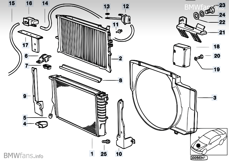

JP: co jsem se tak dopidil tak u BMW je to jak rikas, signal do budiku jde z ecu a drzi to rucicku uprostred pro nejaky rozpeti teplot.. cca 15-20C okolo te "idealni"... coz mi hlava nebere, me to ukazuje o tloustku rucicky vic, ale porad, at je zima nebo mraz.. co mi rikali v servisu tak mam nejspis blbej termostat, ale i tak mi to prijde divny....
Nismo: u tech e60,e92 apod bych rek ze jsou ty zaluzie spis kvuli odporu vzduchu, ze jsou zavreny a ze je otevre ecu az ve chvili kdy si "vymysli" ze by voda z chladice mela chladit vic.. kvuli rychlejsimu ohrevu mi to prijde jako zbytecna komplikace, to by tam spis flaknuli to webasto (ostatne ho naftovy E60 maj) nebo nakej pomocnej el.ohrev....

JP: Bingo!!! Teploměr třeba u Fabie je na rysce ať je tam 70 a nebo ať je tam 100°C. Jak říkal známej, bylo mu divné, proč narozdl od škodovky po chípnutí auta na dálnici na pumpě neroste teplota nahoru (logicky neběhá vodní pumpa, motor je rozpálený) a pak se tohle dozvěděl...
Prý aby to neplašilo ovečky že by mohli vařit či co? Děs běs ty dnešní auta...
o 07.02.2012, 16:52 | /// MiŠeL ///
jen doplním že termostat je naplněný voskem a není tam žádný bimetal ani superpružina :-)
o 07.02.2012, 16:55 | Tuner#2
klasický termostat který má velké procento aut...

a to uvnitř je naplněno voskem

///Mišel///: píšeš, že není žádný bimetal ani pružina, tak na to reaguju, že to je nesmysl.
o 07.02.2012, 17:19 | dj.DEKL
Dnešní test -> zakrytej Transit TDCI - drží si pěkně teplotu 85-95st (město,okreska,dálnice) i po 15min stání(vykládka) je motor stále ohřátej (70st), bez kartonu ve městě sotva 75st a po 15min stání je na 50st tzn. že spokojenost :-)

dj.DEKL: Super, konečně někdo kdo poznal karton jinak než 15s rozdílem :-))))))

Tuner#2: ja zase reaguju na (Termostat je pružina a má určitou setrvačnost otevření/zavření) že to neovládá pružina :-)
o 07.02.2012, 18:42 | Tuner#2 | Upraveno: 2012-02-07 18:42:53
///MiŠeL/// Jo ták, NJ teď to po sobě čtu a nenapsal jsem to úplně správně. Jasně správně tam mělo být je to bimetal a pružina tlačí talířek aby úplně dosednul. Ale šlo o princip a ono to otevření a zavření opravdu není bleskové a buď a ano a nebo ne jak si tady mnozí myslí. A proto na auta courající se po městě, či s malým dojezdem je ideální tomu pod nulou "pomoct".

o 07.02.2012, 18:51 | dj.DEKL
Arktický tuning :-)

dj.DEKL: vypadá to dost dobře, jen kdybys to měl symetrické, tak parádní tuning, takto spíše tuzing :-D
o 07.02.2012, 19:36 | dj.DEKL
:-)) Hlavně když je poznat rozdíl a snad i spadne spotřeba k normálu...
