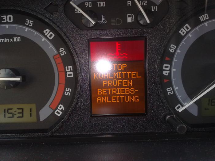

Co tady stou kontrolkou? Vždy to na mě bliká,ale nepravidelně.. Nastartuju objeví se,někdy zase vubec.. Chlad. kapalina je do -30°C,diagnostika nic neukázala.. Napadlo mě jen čidlo.. Muže to být ještš..??

Cidlo v nadobce, klasika...
Vycisteni pomuze na nejakou chvili, dela to hlavne kdyz je zima. Takze vymenit nadobku a nejlip vyplachnout a vymenit kapalinu.

Slyšel jsem,že tam jsou dvě čidla.. Raději vyměnit obě? Říkáš tedy novou expanzní nádobku+ vyměnit kapalinu..
o 04.02.2012, 12:39 | tappaja
Ty kontakty jsou soucasti ty nadobky, takze se musi vymenit cela. A kdyz bych to delal, tak bych udelal pruplach motoru a dal novou kapalinu. Mela by se menit jednou za dva roky, ale neznam nikoho, kdo by to delal :o)

nebo si jen zkontroluj jestli je opravdu dost kapaliny v expanzce, na mě to taky řvalo a dolil jsem trochu vody a byl klid :) jinak je potřeba vyměnit tu expanzku kvůli tomu čidlu

Vody je tam dost.. To bylo první co jsem dělal.. Kontrolu hladiny,pak sem měřil do kolika °C je,a nakonec diagnostika.. :-) Tak v pondělí zajedu pro novou nádobku + nová kapalina.. :-) Děkuji.. ;-)

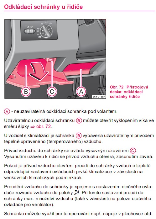

Ale zajimavy je takovy divny tahlo nebo tlacitko pod ovladacem na svetla - u toho malyho kasliku (foto ted nenahodim, jedu z telefonu) - vi nekdo k cemu to je? Je tam myslim jen ON,OFF.

Aliii: Chlazeni ty prihradky, je to takovy soupatko.

Chlazená bývá jen přihrádka spolujezdce ne? A to nemá určitě ovládání pod světlama..
o 05.02.2012, 13:11 | Alííí
tapp: Jj, soupatko. Fakt chlazeni? To cumim. V bazaru uz nejsem, a ty stoceny auta z Francie uz ani nedoporucuju. Misto prodeje omlazenejch taxiku ted prodavam bazeny, zastreseni, virivky, atd. :-)

ad hláška tak vyměnit nádobku celou....
