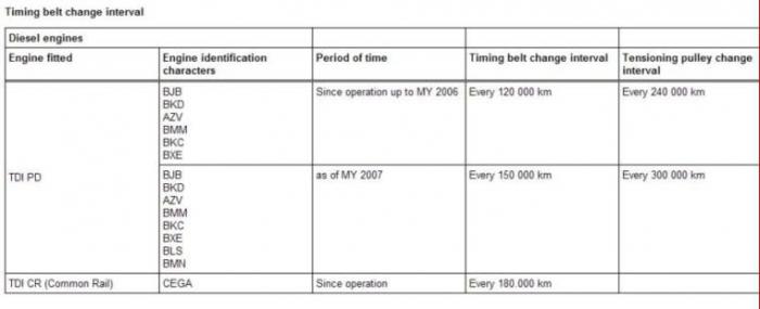

Rozvody me cekaj za 12tis (ve 150), ale delalo to i pred cca 60tis, tak nevim, jestli rozvody v pulce zivota uz jsou tak vytahany, aby to tohle delalo.

rozvody až ve 150?jakej mas kod motoru?ja BKD a měnil jsem ve 120,nekdo meni dokonce uz v 90
o 03.02.2012, 18:56 | tappaja
BKD a predepsano je pri 150.

v dilenske prirucce mam 120tkm,rikali me to v dalsich dvouch skoda servisech,pak v jednom jen me pan rekl,že až ve 150,ale ja to projistotu udelal uz ve 120
o 03.02.2012, 19:09 | tappaja
Zalezi na MR, od 2007 (coz je muj pripad) je predepsano 150. Resil sem to s brachou, taky sem chtel preventivne ve 120, ale proc? Vyrobce predepise 150, coz je minimum a mel by vydrzet urcite 10-20% navic, tak jakypak srani, zas ty motory tak nehejckejte :o))

o 03.02.2012, 19:43 | tappaja
Tak jestli se nepletu, tak MR se lame cervenec-srpen, jak jsou dovoleny. Takze to mas za 120tis...
o 03.02.2012, 19:52 | tappaja
ŠKODA (od Octavie), uvadi modelovy rok na osme pozici zprava (od konce)

jj, u nekterych novejch TDI je rozvod predepsan na hranici zivotnosti na 150tkm .., vetsina normalnich lidi / starych servisaku, to necha delat max. v tech 120tkm .., tech 150 je fakt pry na hrane
ale celkem by mne zajimalo, zda maj stejny predpisy u celeho VW, nebo zda je to jen Skoda / VW a u Audi/Seat to bude zase jinak .. (viz, u seatu LL olej povinne po 15tkm vymena i u 2.0TDI Alhambry MR2009)
