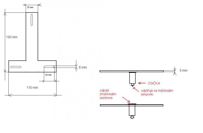

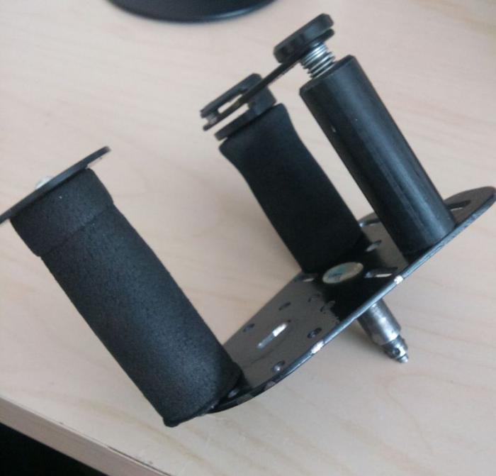

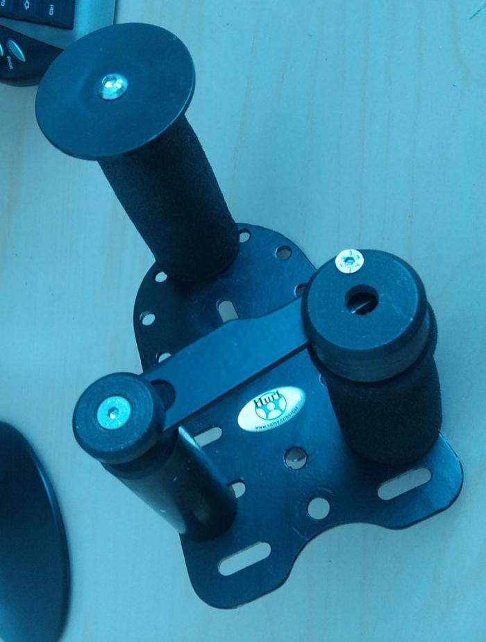

Obracím se na vás s prosbou.

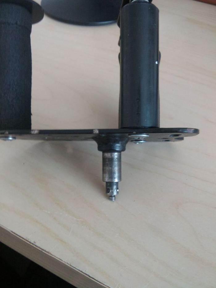

Řešim svůj nástavec (trojzubec) pro ruční ovládání. Ten origo pomalu dosluhuje a já chci něco lehčího a především odepínání z volantu abych zvládl sám. Protikus na volantu je klasický, jako mají kamioňáci na kouli (plech. objímka s dírou). Přikládám fotky, aby bylo zřejmé co mám nyní a náčrtek co bych chtěl.
Nejvíc mě trápí to oddělání z volantu. Na trojzubci je osička, která se mačká zespoda. Díky svýmu postižení rukou ji nezmáčku. Vyřešilo by to mačkání zeshora. (popř. z boku), ale to mě technicky nenapadá.
Taky rozmýšlím materiál. Napadl mě dural, hliník
Budu rád za nějaký nápad, z čeho a kde to udělat. Sehnat kus matroše a mít zdravý ruce udělám si to sám. (Kdybych měl zdravý ruce - nepotřebuju to :-D )
toto mam ted:

a neco takoveho bych chtel:
foto k příspěvku  od w4tch1

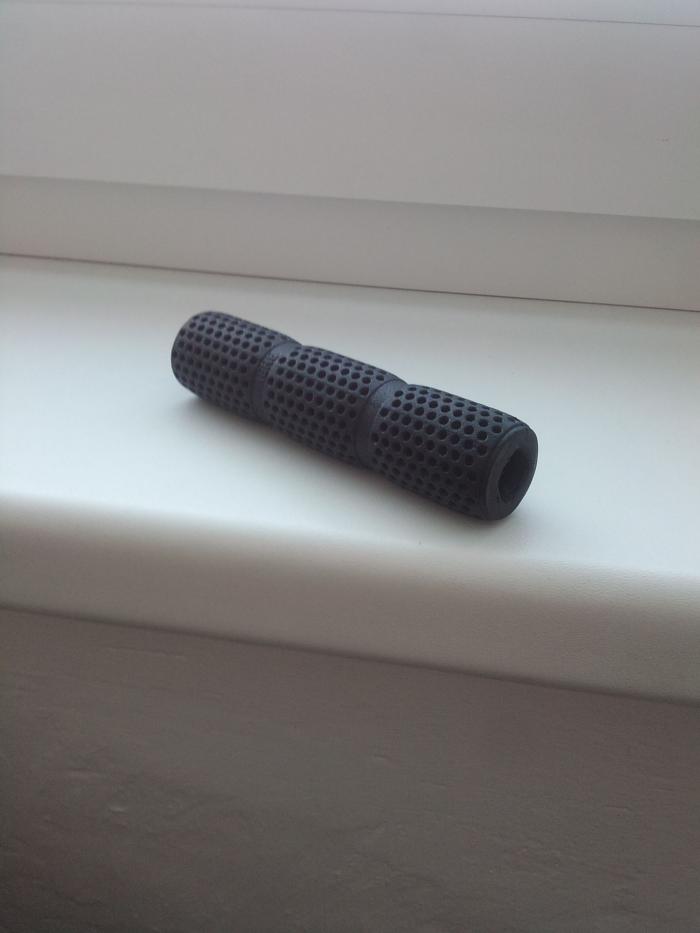

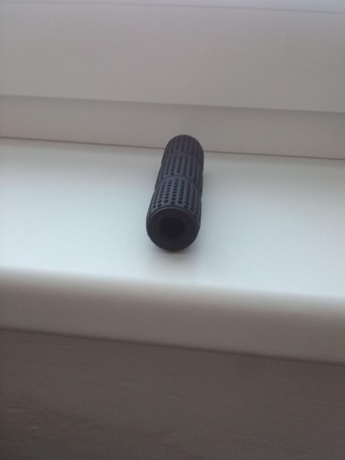

o 01.02.2012, 17:50 | w4tch1
ja se omlouvam - ty dve foto rukojitek tam nemeli byt. to je na paku: plyn,brzda
