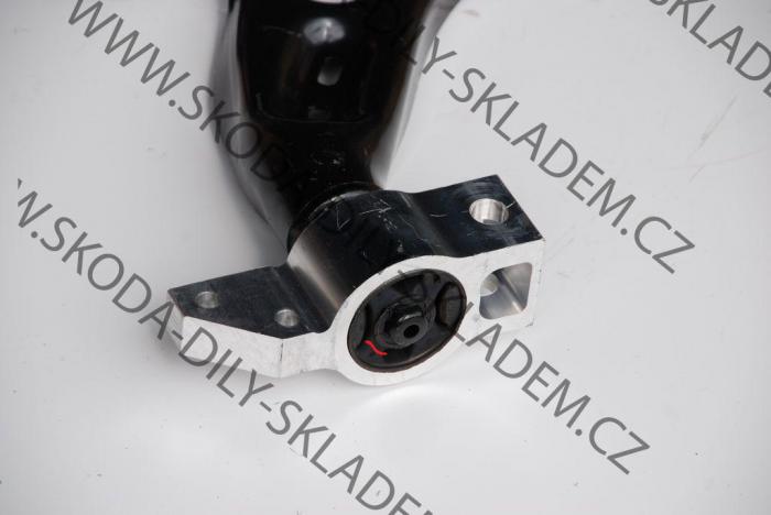

oni to zvednutý měli,zkoušeli vůli kola,jestli je ložisko ok.Ale zase je pravda,že ten silentbloky v ramenech byly dost popraskaný a byla tam na nich jakoby vidět že jedna část je jakoby natrhlá,ale fakt nedokážu říct,jestli to dělá ten zvuk.uložení motoru je prej ok,to se u oktávek snad nikdy nemění,to mě řekli ve dvouch servisech,tak je to snad ono.Komentovali to tím,že jakmile přidám plyn,tak se ty silentbloky rozjedou a tím to dělá ten zvuk.Zkusil jsem zvýraznit na obrázku to,kde to bylo fakt vidět,že je ten silentblok natrženej
foto k příspěvku  od LukeFab

zručnej jo,ale radši to necham na nich.Jak je možný,že to dělá takovej zvuk,dyt to je celý guma ne to pouzdro?Hlavně si toho zvuku všímám,když jedu pomalu na dvojku a přidám plyn,tak to jakoby cukne vepředu.
o 30.01.2012, 14:10 | Lufas
presne jak to popisujes tak mi to delalo taky...
v tomhle pocasi se tam dostane voda do ty praskliny a proste to dela takovejhle divnej zvuk... za sucha mi to nedelalo:-)
o 30.01.2012, 14:24 | Schejby
Taky mi to dělalo na Fabce.. tak jsem si je dal vyměnit a pohoda... Je to pěkně hnusný vzání..
o 30.01.2012, 15:02 | LukeFab
mě už to dělá tak půl roku,možná i dýl,ale dřív jsem si toho nevšiml.pak dám vědět,jestli to bylo ono nebo ne.ve středu mě to budou měnit
