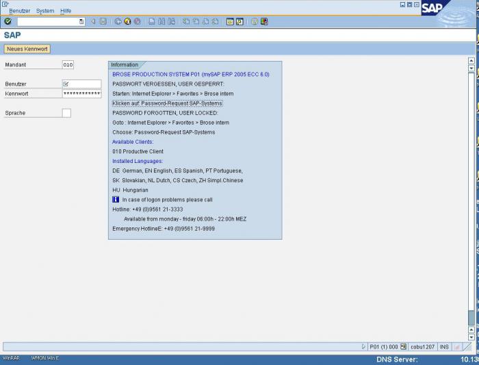

Je tu nějaké SAPer? Potřeboval bych drobnost, jestli to půjde...potřeboval bych mít přednastavené číslo 29-10-50, místo té 29tky, šlo by to?

...tak tady to je. Je to v jedné transakci, kde zadávám prostoje, a to číslo 29 je začátek stromové struktury, která se pak dále vybírá tím tlačítkem. Jenže já vím, že všechny moje čísla začínají 29-10-50-xxx a pak doplňuju už z nabídky. Vypisuju to několikrát denně, a na průmyslovém noutbuku mě psaní čísel trochu zdržuje, je to nepohodlné...prostě by to mě i více lidem dost urychlilo vypisování

Tak mám radu od zkušenějších - máš 2 možnosti:
1) dočasné řešení dokud se neodhlásíš ze systému - do toho pole si zadáš hodnotu, kterou potřebuješ a pak v menu Systém / Předvolby uživatele / Uchování dat si uložíš tuto defaultní hodnotu
2) trvalé řešení, ale na to asi nebudeš mít oprávnění - pro konkrétního uživatele se musí nastavit hodnota parametru v transakci SU01 (záložka Parametry). Na to ale asi budou mít oprávnění jenom vývojáři. Pokud seš jenom běžný uživatel systému, asi budeš bez šance a musel bys někoho požádat.
Název parametru zjistíš když na daném poli stiskneš F1ku a pak Technické informace. Hodnota, kterou hledáš, je v poli ID parametru
