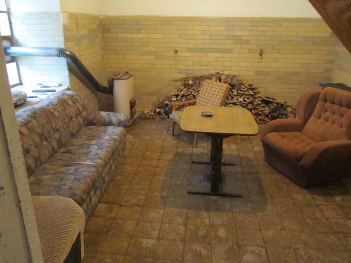

Čau technici :) do dílny jsem si dal kamínka,CLUBky a natahnul jsem kouřovod (112mm) jak jsem uznal za vhodné.Teď zjišťuju že to dost dlouho kouří a moc netahne,ale až se hodně prohřejou trubky,tak to docela fičí.
Teď můj dotaz zní,jak by to nejlíp mělo být?Záleží na délce nebo výšce kouřovodu?Momentálně mam asi tak 1.5metru trubky+koleno uvnitř a pak jde hned koleno nahotu a do výšky je to tak něco přes dva metry a ještě to chci o metr prodloužit.Vybavení na obrázku nekoukejte,to byla ožíračka na vánoce,teď jsou tam motorky:D

čím je kouřovod kratší, tím to je lepší. Délka kouřovodu (trubky) maximálně 20% z účinné délky komína. TAkže ty musíš hodně nastavit nahoru. Pak každé koleno - další metr účinnjé výšky

Teď jsem zmatenej.Píšeš že čim kratší,tim lepší,ale zase píšeš že to chce hodně nahoru :D Tak jak? Ještě to protáhnout do výšky asi co...
o 12.01.2012, 20:45 | tappaja
Na tuhle sestavu bys mel mit tak 10m komin:o)
Proste vytahni komin co nejvys to pujde.
o 12.01.2012, 20:57 | Only_One
no jako první je chyba, že tu není komín. Takže budeme považovat za komín to co ze za tím oknem a tam je nutnné brát v potaz účinnou výšku s ohledem na pravidlo výše
o 12.01.2012, 21:55 | Vencaf
jako nademnou, příliš dlouhej kouřovod s moc kolenama a malá výška komínu, plus bys ještě měl kouřovod ukotvit kvůli bezpečnosti..
o 12.01.2012, 22:04 | Komba
Zatím to musí být uvnitř řešeno takto a venku za oknem je koleno vzhůru+dvě metrový trubky,ale snese to ještě jednu,takže to bude 3m vysoký....no já uvidim co to udělá s tou třetí.
Komín bohužel nepůjde.
