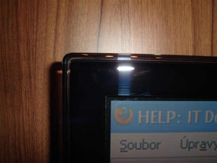

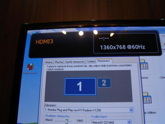

mám problém ve spojení PC s TV přes HDMI - jde mi o rozlišení. Když nastavím v PC 1360 x 768 TV si také dá rozlišení 1360 x 768 a je obraz od rohu k rohu - viz fotky:
1360x768
foto k příspěvku  od Thullo

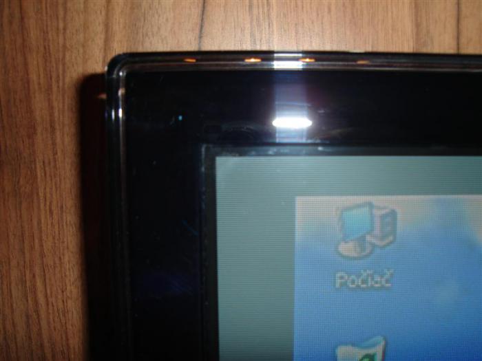

Ale když dám FULL HD na PC 1920x1080 a televize si nastaví také 1920x1080 tak mám okraje prázdné - tedy černé a za boha nechápu proč :o(
1920x768
o 11.01.2012, 20:42 | Thullo

Podotýkám, že když na PC byl WINDOWS 7 a ten rozpoznal TV přímo i modelovou řadu, bylo to totéž :o( nechápu to - proč na nižší rozlišení je to z rohu do rohu a na to nejvyšší není :o(
Tuner2 mi radil, že mám dát bod na bod v nastavení, ale nic takvého jsem tam nenašel.
Mám tam buď přizpůsobit obrazu, nebo 16:9, 4:3, Zoom atd. Jedná se o TV Samsung PS59D570
PC je schopno přehrávat ve FULL HD v pohodě, ale tady to nějak nejde... nemůže to být třeba v kabelu???

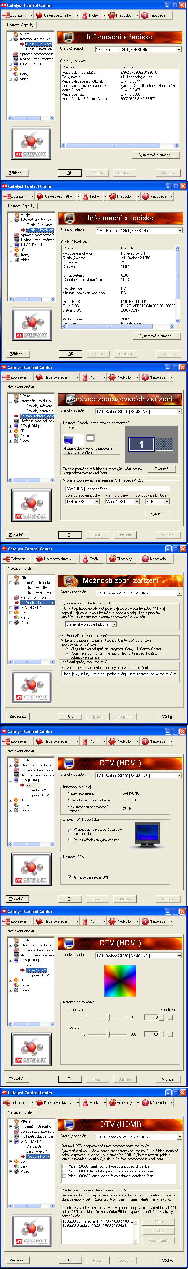

Tohle tuším Dela ATi, řešil sem to u 5770. V catalistech rozšířený nastaveni a roztahnuti. Je to zahrabany.
o 11.01.2012, 21:25 | lukee_cz
Ty jo, kdybys to tu nepostnul, tak si toho ani nevsimnu, ze to tak mam taky :)
Jinak opravil jsem to v Catalystech v polozce "Scaling Option" u nastaveni panelu. Soupat posouvatkem, dokud si to nesedne s tvou telkou.
o 11.01.2012, 21:27 | Petura
u nVidie je taky možnost roztáhnutí (snížení) okrajů, takže nastav rozlišení jaký chceš a pak dotáhni okno hezky do okrajů
o 12.01.2012, 09:15 | Thullo
Tak jsem prolezl komplet catalysty a nikde jsem na to nenarazil - me jebne... :o(
o 12.01.2012, 09:18 | LukeFab
je to tam,hledej
o 12.01.2012, 09:23 | Thullo
No dal jsem si rozsirene nastaveni - a jel polozku po polozce, zkousel vsechno mozne a dokonce jsem docilil toho, ze mi ted grafika nabizi i vetsi rozliseni, nez 1920x1080 :o) ale abych si to nekde roztahnul, tak to bohuzel... Jeste to prolezu odpoledne znova, ale fakt jsem zkousel vse mozne a nic :o( Zkusim pak print screen, jestli nekdo nemá stejne Catalysty - ale zatim je to marny boj :o)

Tak jsem to nafotil - vše jsem znovu prošel a nic :o( grrr nemam ja smulu?
o 12.01.2012, 09:50 | Thullo
Jen pro upřesnění - v posledním okně PODPORA HDTV jak píšou, že si můžu zvolit vlastní formát - tak to nejde :o( okénko PŘIDAT se mi neprosvítí a nelze na něj kliknout :o(
o 12.01.2012, 11:16 | lukee_cz
zkus novejsi catalysty. jestli vidim dobre, tak X1250 na XP x86
o 12.01.2012, 16:24 | Thullo
2 lukee_cz:
Díky kámo, vyřešeno - v tom novém Catalyst už to bylo :o)
