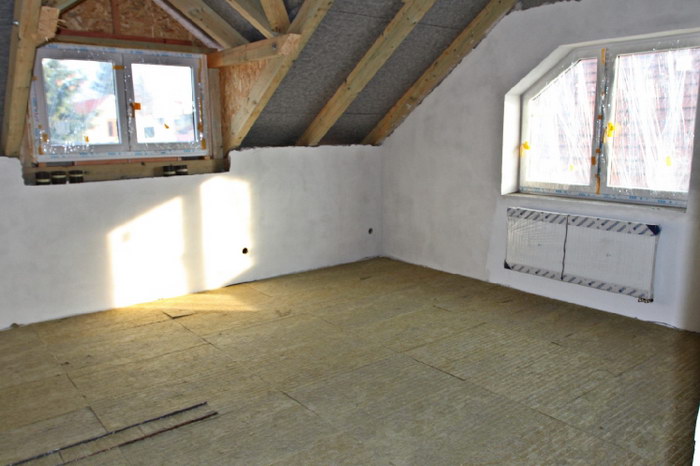

řekl bych, že EPS bude levnější jak beton, takže bych dal také 8-10cm EPS a na to beton...

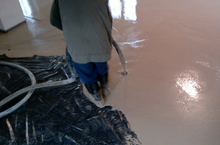

o 09.01.2012, 19:07 | jura.j | Upraveno: 2012-01-09 19:08:07
třeba tak , a nezapomeň na dilatačku kolem zdí
foto k příspěvku  od jura.j

o 09.01.2012, 19:34 | jura.j

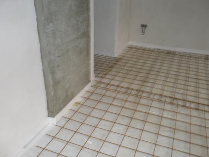

já sem dával kdovíjaký polystyrén , stál tenkrát ve slevě 55/m2 , kolem stačí 1cm pásky .hotovů směs je asi nejjednodušší , já sem si to tak nechával vozit v obyčejným firemním kontejneru na suť z betonárky , asi deset km od baráku. každopádně si tam nech dat zpožďovač , esi to budeš táhat sám do patra a eště stahovat , ať ti to nezavadne eště venku :o)
o 09.01.2012, 19:38 | jura.j
a hezky do roviny , ať se potem neotrávíš u dlážek :o)

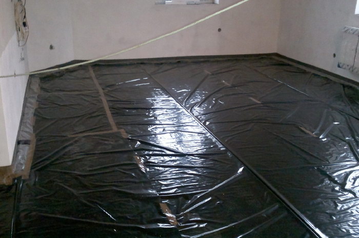

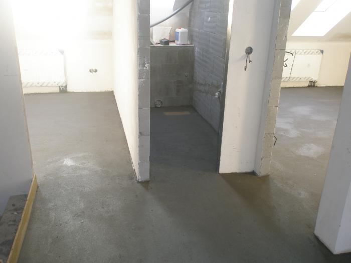

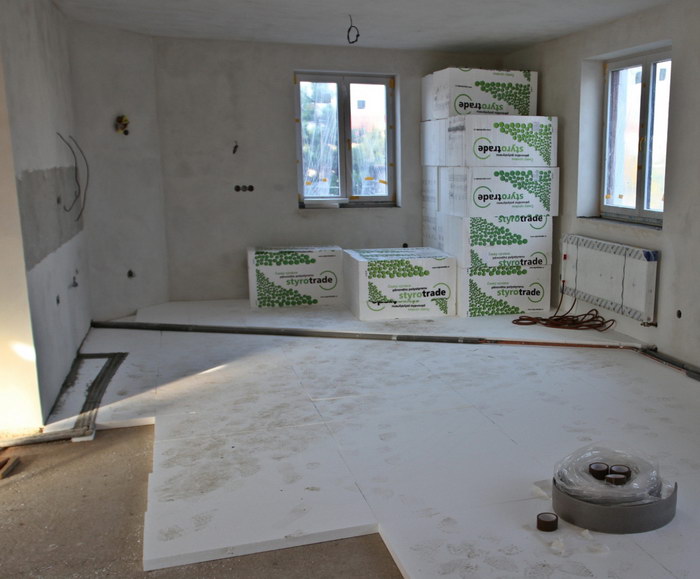

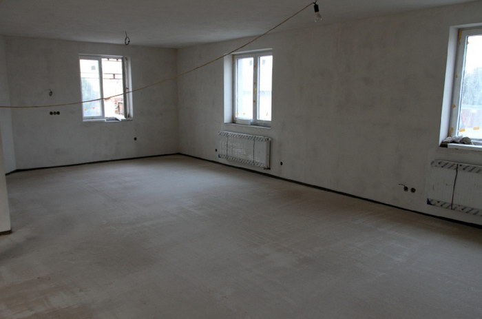

je na tom prd, 2 vrstvy polystyrenu a vylejt > měsíc zpátky:
foto k příspěvku  od Crimson
o 09.01.2012, 20:00 | Crimson
o 09.01.2012, 20:01 | Crimson

V patře místo polystyrenu něco proti hluku a pak vylejt
