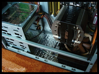

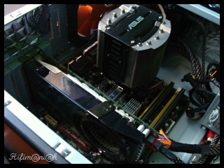

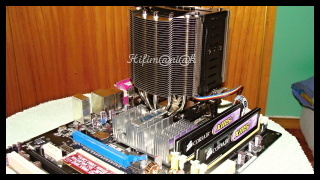

Do rukou se mi dostal tento chladič od firmy Asus a je kupodivu celkem tichý. Takže nová pasta Arctic Cooling MX-2 a je tam.
foto k příspěvku  od hifim@ni@k

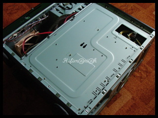

Case ATX Thermaltake Soprano Black je sice relativně slušná bedna, ale...

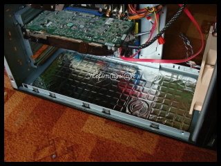

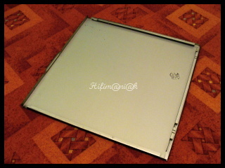

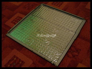

o 03.01.2012, 18:02 | hifim@ni@k
Silent Coat.

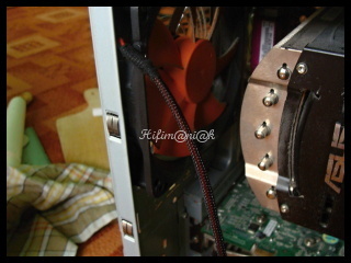

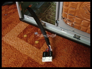

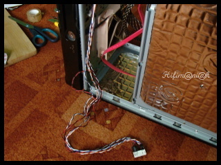

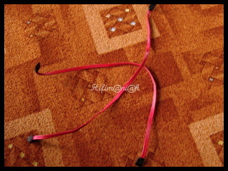

o 03.01.2012, 18:05 | hifim@ni@k
Trochu uklidit kabely.

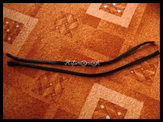

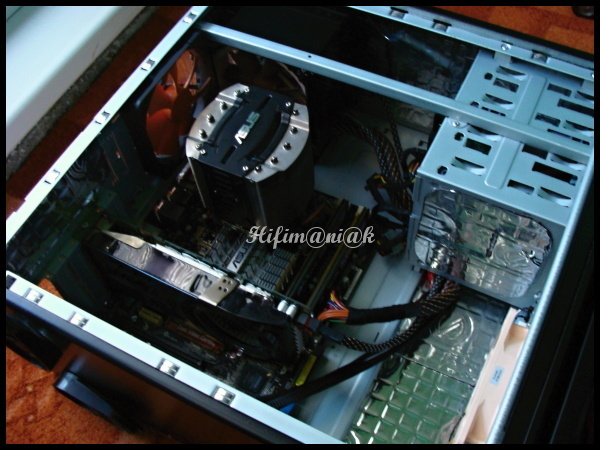

o 03.01.2012, 18:11 | hifim@ni@k
Uklizeno.
Koš na disky jsem vyhodil. Disk je nyní uchycen v pružném uložení v prostoru pro DVD R/RW.

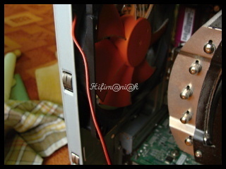

o 03.01.2012, 18:16 | hifim@ni@k
O cirkulaci vzduch se stará supertichá Noctua 120mm v čelní stěně a originál větrák Thermaltake 120mm ve stěně zadní. Po změně napájení se točí pomaleji a je díky tomu téměř stejně tichý jako Noctua. Na grafice je originální referenční chladič, který se i přes přetaktování chová celkem slušně.

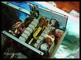

Zdroj Enermax, poctivý kus železa. Originální větrák má regulaci otáček a je úžasně tichý. Nicméně v této sestavě jede asi téměř naplno a šel trochu slyšet.

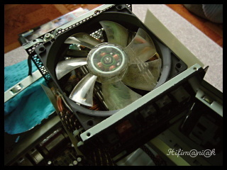

o 03.01.2012, 18:21 | hifim@ni@k
Originální větrák, řízený podle zátěže. Je ale možné ho ovládat i manuálně.

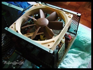

o 03.01.2012, 18:22 | hifim@ni@k
A Noctua 120mm.

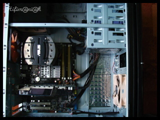

o 03.01.2012, 18:30 | hifim@ni@k
A hotovo.
V plánu je rozšíření PC o další RAM 2x2Gb a procesor, nejspíše Core 2 Duo E8800, aby ještě chvíli fungoval.
Tak to je vše. Byl to jen takový projekt na dlouhý zimní večer a protože mně to baví.
o 03.01.2012, 18:34 | Chris
pekny modding, ten silent coat pomohol tomu ? dal by si ho aj do dalsej bedni ? odkial si to kupoval ?

o 03.01.2012, 18:47 | hifim@ni@k | Upraveno: 2012-01-03 18:48:48
Silent Coat je z prohifi.cz
Rozdíl je dost velký. Při náběhu disku se občas ozvaly plechy a to je definitivně pryč. Stačí poklepat i rukou a ten rozdíl je opravdu velký. Ale funguje i jako odhlučnění i když by nebylo od věci zkusit i něco co má na sobě ještě třeba textíli, nebo pryž apod. V arzenálu např STP určitě něco takového bude.

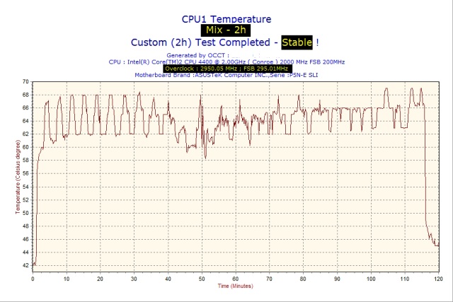

o 03.01.2012, 18:56 | hifim@ni@k | Upraveno: 2012-01-03 18:57:55

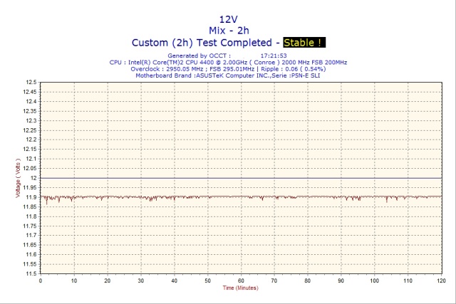

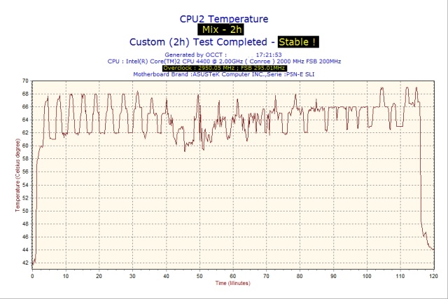

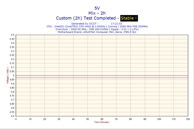

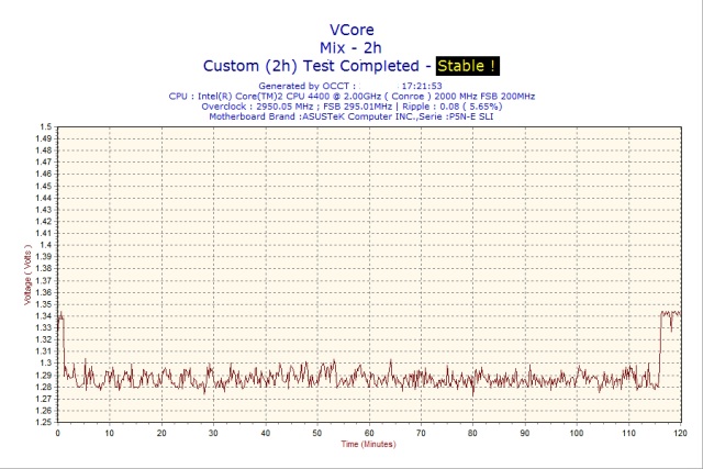

A samozřejmě pár testů.
o 03.01.2012, 19:00 | hifim@ni@k

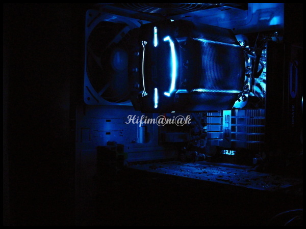

o 03.01.2012, 19:05 | hifim@ni@k | Upraveno: 2012-01-03 19:07:38
A jedna na závěr. Chladič Asus Silent Squere v noci.
