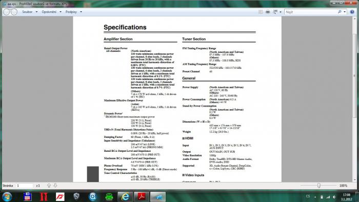

o 03.01.2012, 17:10 | Barthez
Ma mit 0,3W dle parametru...

Vsak jo. To je jasne, ze kdyz to papa, tak to bude topit. Na to nemusim sahat, ale skusim to po prichodu domu, dnes jsem to rovnou zapnul. Ted uz vim, ze to papa jen AVcko.
Jde mi spise o to co s tim. Reklamace? Nastaveni? Nevim..., ale dle manualu 0,3w a to mejch 53w rozhodne neni.
