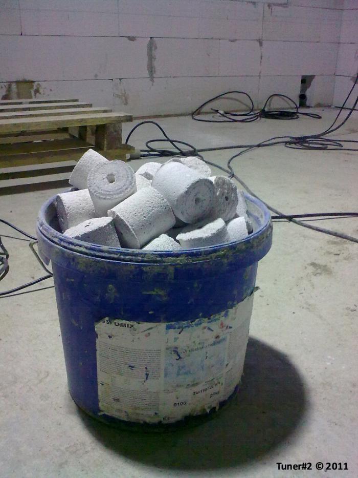

Tak dneska zas nějaký progres. Přes vánoce jsme vymysleli kde všude a jaké zásuvky, vypínače apod. a dneska jsem nadělal kýbl zásuvek :-)
Nepojal jsem to tak megalomansky jako Ozzy, protože si říkám, že za TV stačí 5ti rámeček s 2x230, uprostřed R/TV/SAT a dvě dvojice UTP + jako rezervu vedle dvě prázdné krabice a husí krk nahoru. Na víc zásuvek stejně hodím přepěťovku od Belkina a víc než 7 přístrojů mít nikdy nebudu. To samé u PC v pokojích a jinak všude bude jedna krabice s dvojzásuvkou (horní pootočená). Jinak máme připraveno zásuvky, vypínače, krabice na UTP, krabice na zadní repro (co kdyby náhodou) a krabice na čidla zabezpečovačky. Pokud někdo máte připomínku na co nezapomenout sem s ní ;-)
Co ale nevíme je kam dát zásuvku na WC pro případné bidetovací prkénko? V pravo bude přívod vody, takže to chceme dát v levo, ale netuším do jaké výšky? Řešil to někdo?
Druhý dotaz je, že jsme dnes s elektrikářem probrali šířku šliců, ale nějak zakecali hloubku. Zejtra ráno drážkujeme, kolik je tak optimální hloubka? 4cm jako je vtup do krabice a nebo stačí méně?

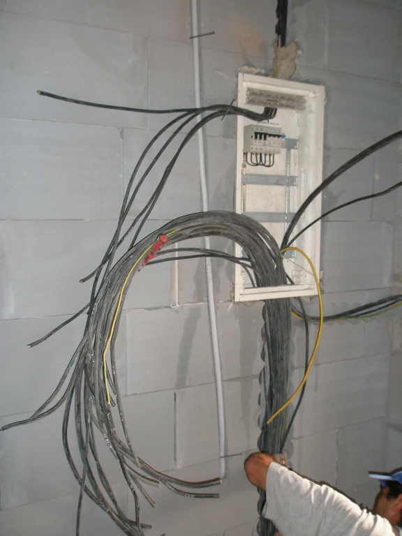

o 03.01.2012, 18:22 | jura.j
foto k příspěvku  od jura.j

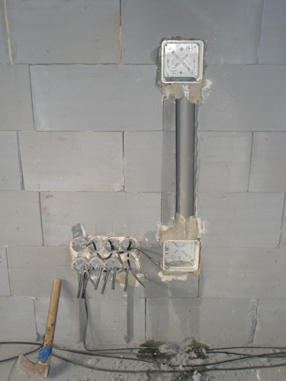

o 03.01.2012, 18:24 | jura.j | Upraveno: 2012-01-03 18:29:30
ty hlavní hugany zme vrtali korunkovým vrtákem , ty na normální káble sem řezal takovů vyfičovinů , dělalo to dvě drážky , potem se to mezi něma enom odsekalo majzlem , super práca , do hlůbky tak cca. 2-3cm , víc určitě nee
