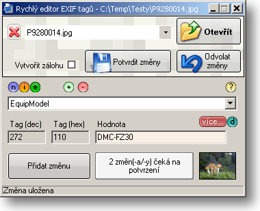

o 03.01.2012, 17:35 | Crimson
Sosni si od kolegy Exif editor, výborná věc, používám,
když jsem třeba neměl nastaveno datum ve fotáku,
tak ho do všech fotek doplním apod.
otevřeš v něm třeba 1000 fotek, smažeš údaj nebo údaje o které ti jde a dáš provést !
www.kiwiczech.net
ještě tam má Metaeditor, píše že je lepší, ten neznám
asi to umí zrušit celý Exif, mrkni na to ..
