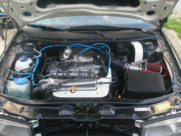

tak sem si v pátek vzal dovču , že rozvezu zákusky , a trošku ně pozlobila chrochta.
klasika si to jedu , dyž sem držel stejně plynu nebo přidal , tak se ně začla trocha dusit , jak dybych vypl klíček , stačila vyřadit a decentně protůrovat a jela zasej v pohodě.
dneskaj sem to pichl na VAGinu a vyjelo ně váha vzduchu , slabý signál , sporadicky.
chápu dobře , že odcházá váha nebo je tam eště nejaký fígl?
je teda fakt , že dárky dostal aj psék , enom na auto sem zapoměl( olej s filtrama před měsícem se asi nepočítajů) a teď to chce taky " dárek " , novů váhu !?
nebo ju nečím nachvístat a uvidí se?
díky moc za ujasnění :o)

ne ne ,na tři vále to nejede , je tam full house chod , néni to o menším výkonu při ježďání , prostě to chvílečku ( pár sekund) nejede vůbec , jak dybych při jízdě začál brzdit motorem a přitem mám třeba půl plynu.
airbox tam už nejaký pátek nemám , ale vím co myslíš :o)

o 26.12.2011, 13:13 | jura.j
BOV je poctivý železo , tam snáď ani nemá co umřít , pořád mě mate tá váha vzduchu

já ti dám valacha , pazůre , já su ze slováckýho dolňácka.
modul bylo potřeba chladit , tož se vyfrézovala drážka v tej nerez trubce mezi váhů a filtrem.
dyž se zbavím teho obalu , co tam potem dám ? :o)

o 18.01.2012, 19:45 | jura.j
váha nová , jede to jak zastara
