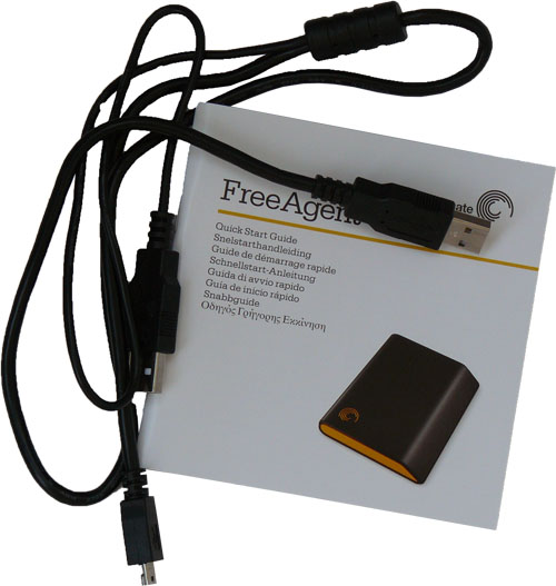

o 25.12.2011, 10:08 | nome
foto k příspěvku  od nome
