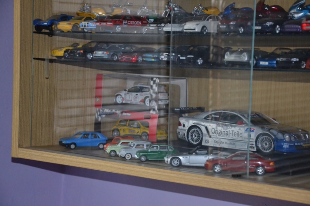

sem to zkusil na vitrinu jen tak z pelechu
bez:

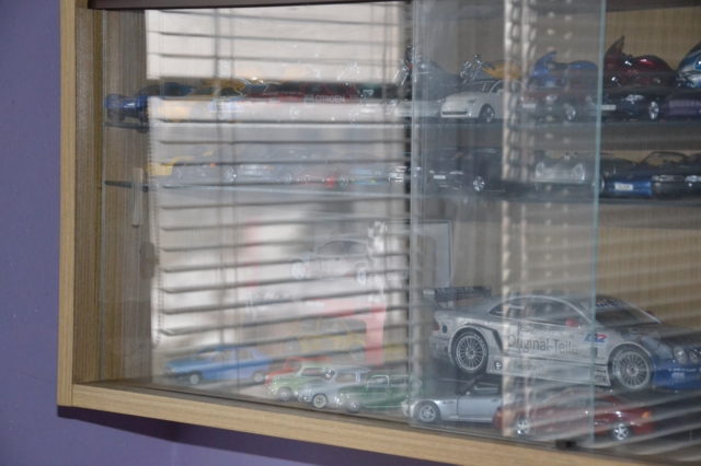

o 21.12.2011, 13:25 | Proffesor_W
s:
o 21.12.2011, 14:23 | Crimson
to ho nemusíš sundavat, stačí pootočit :-)
jinak já ho nesundavám nikdy .. téměř 99% fotek ho tam mám
