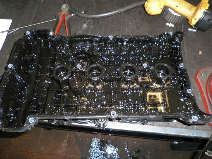

o 22.12.2011, 07:41 | Marťas1 | Upraveno: 2011-12-22 07:42:10
zkutečných 28000km, co se přesně stalo nevím-výrobce si motor vyžádal k expertíze
vody v oleji nebyla
o 22.12.2011, 07:42 | Marťas1
foto k příspěvku  od Marťas1
