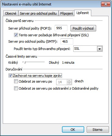

Ahoj. Může mi někdo z Vás kdo používá outlook poradit.
Když sem si udělal svůj mail na seznamu jako primární pro outlook tak se mi z toho mailu na seznam.cz všechny příchozí smazaly a převedly se právě do outlooku. Dál pokaždý když mi příjde mail a já ho otevřu v outlooku zase mi zmizí ze seznam.cz Nejde to nějak nastavit aby se maily zachovali v obou ,,portálech ,, ? díky za radu
o 17.12.2011, 14:28 | Ghofig
Ve vlasnostech uctu dej v zalozce Upresnit ponechavat kopie.
Tohle je vlastnost protokolu pop3, ze ti vsechno stahne :)

o 17.12.2011, 14:50 | dejvyxxx
Ok díky moc tak teď se to asi mazat nebude. Ještě se teda zeptám proč když dám odeslat mail přes outlook tak mi zustane ve složce zprávy k odeslání a prostě se neodešle :(

a mas to spravne nastavene? nastaveny smtp na smtp.seznam.cz, a musis zaskrtnout "server smtp pro odchozi postu pozaduje overeni"
o 17.12.2011, 15:05 | Lukasino
viz. Ghofiguv obrazek, je to ta druha zalozka ;) staci jen zaskrtnout to prvni a nechat tam volbu "pouzit stejna nastaveni jako pro prichozi postu"

o 17.12.2011, 15:21 | dejvyxxx | Upraveno: 2011-12-17 15:23:47
jedno zaškrtnutí a už to jde heh. Díky moc ,
A s tím vrácením těch mailu do seznamu.cz je to pasé nebo nějaká možnost tu je?
