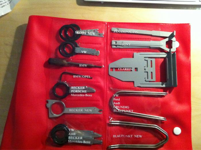

Nemáš fotku toho rádia?
Mám tady celou sadu vytahováku na většinu rádií. Obvykle tam na stranách píchneš náký udělátka, ty se ti zacvaknou a uvolní rádio a za ty udělátka to vytáhneš....

o 15.12.2011, 21:57 | rcman
Myslím že hawai má pravdu.
Ještě jsem neviděl rádio který by nešlo vyndat!
Vtý sadě to určitě mám, jen bych u toho musel bejt abych zjistil který vytahováky tam pasujou.
Kdysi než jsem si tu sadu pořídil, tak jsem měl zrovna ty vytahováky co vypadaji jako potkovy udělaný ze svářecího drátu, a fungovalo to taky...
foto k příspěvku  od rcman
