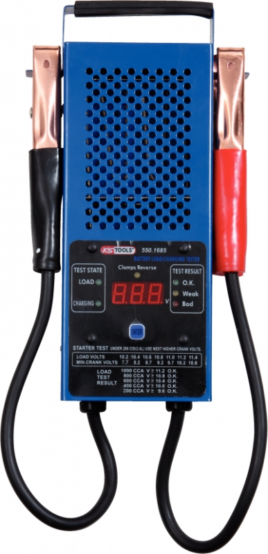

o 14.12.2011, 08:38 | Nora
To že měříš baterku v klidu, nebo za běhu motoru ti nic neřekne, pokud neproběhne zátěžový test, tak o baterce nic nevíš.
o 14.12.2011, 08:48 | Losky
Co jsem slyšel o zátěžovém testu, tak prý pokud baterka není nová, tak většinou odpadne. Říkal mi to jeden mechanik
o 14.12.2011, 08:50 | Nora
baterie prodávám cca 10 let, mám za sebou několik školení od různých výrobců baterií...ten mechanik to má taky?
o 14.12.2011, 09:40 | Losky
SAmozřejmě že ne. Já jen to beru tak, že když půjdu tam, kde to prodávají, tak mi hned můžou říct, že je to k.o. a ani to nemusí být pravda. Jedině tam zajet s tím, že novou mám. Jak ten test probíhá?
o 14.12.2011, 09:48 | Nora
jednoduše, zapojíš měřák, provedeš test a za 10-15 sekund máš výsledek
o 14.12.2011, 10:02 | Losky
A to je ten klešťový jak psal Pavelk?
o 14.12.2011, 10:43 | Nora
foto k příspěvku  od Nora
o 14.12.2011, 11:06 | Losky
Takže se mám ptát, jestli mají zátěžovy test? Snad budu mít štěstí
o 14.12.2011, 15:48 | Losky
Změřeno. Byl jsem v u toho Šťastnýho a že bych to potřeboval změřit tou zátěžovou zkouškou. Jo jo, není problém. Po chvíli přišel frája s nějakým multimetrem, změřil, že je ok a nazdra.
Tak jsem cestou domů se stavil u Auto Zítka, kde jsem byl zatím vždy spokojenem. Sympaťák na prodejně vytáhl nějakou krabici, připojil na autobaterii, zadal její parametry a spustil test. Začlo to uvnitř roztápět nějakou topnou spirálu a tak po 3minutách byl test hotov s výsledkem baterie, že stav je dostatečný, pak nějakých 8,3V (asi pokles při startu) a že doporučujou výměnu. Vše to i vytisklo:)))
Takže je to tak, baterka se už poroučí
