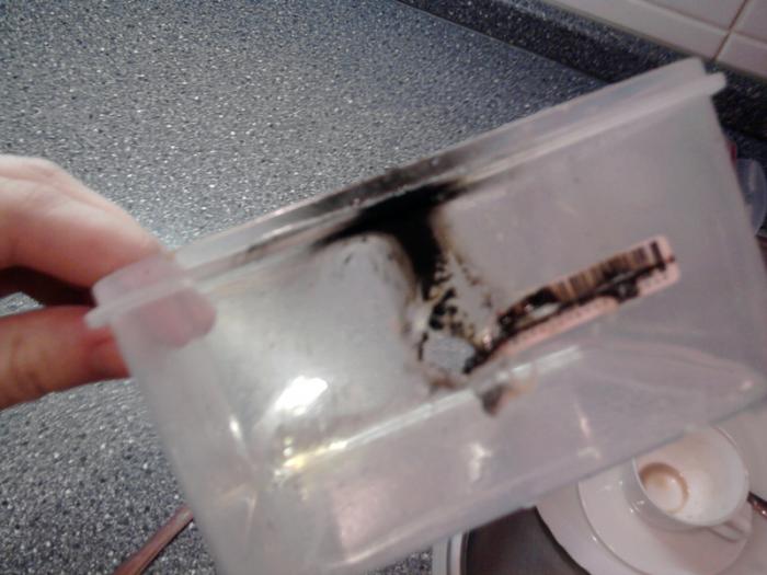

By mě zajmalo, jak se jí povedlo propálit plastovou misku, ve který byly jen brambory. Utnul jsem ji v čas, naštěstí.
Co ta bestie mikrovlná způsobila...
(foto mobilem)
foto k příspěvku  od Bladzej

podle toho jak to je po cele samolepce tak bych rekl ze ta tiskarska barva obsahovala nejake stopove mnostvi kovu ?
o 12.12.2011, 16:16 | Wasp
Taky bych řekl, že je problém v té samolepce ;o)
o 12.12.2011, 16:16 | mr.brain
tak tak anebo primo v te samolepce byl rfid cip
o 12.12.2011, 16:19 | Downland
taky me napadl cip ale to by snad napadlo i volůa to sundat jedine ze by zapomel :D
o 12.12.2011, 17:10 | Ravo
v té nálepce byla kovová indukční smyčka - kus drátku (ani tam nemusel být RFID), abys pěkně houkal na "turniketech"
P.S. - zajímalo by mě proč někdo hlídá před ukradením věc v ceně 0,000nic Kč :)
