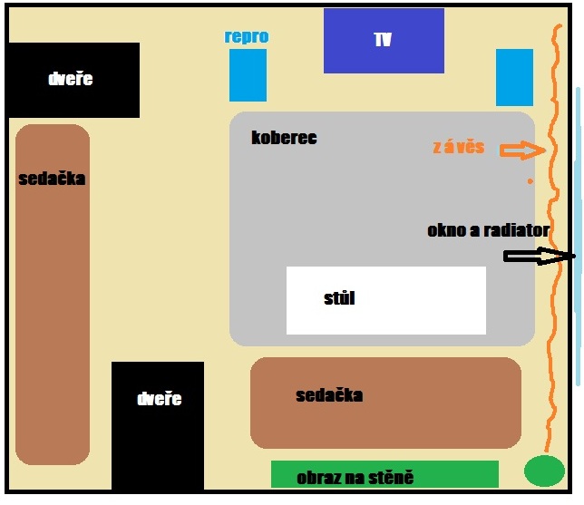

měl jsem podobný problém jako máš ty...nebyl jsem vůbec spokojený se zvukem, komponenty to nebylo, bylo to špatným rozestavením repro a špatnou akustikou místnosti...
moje tipy:
- nemít repro proti oknu, mít repro v prostoru, aspoň 50cm od zadních stěn a metr od bočních
-repro od sebe aspoň 3metry, v úrovni uší
-sedačku nemít nalepenou na zdi a také jí posunout do prostoru
-na zem hutný koberec
-kolem okna hrubé závěsy
-na stěny naprat obrazy, knihovničky - holé zdi odrážejí a pak to zní jak mlácení klackem o kbelík
-na strop jsem dal podhledy, také nějaké procento pomůže
v nastavení jsem nic nedělal, hraju čisté stereo, ani jsem nepoužil kalibrační sondu, kterou mám doma, surový zvuk, bez jakéhokoliv zásahu equalizéru
zvuk je geniální, po prvním spuštění rohlík od ucha k uchu a konečně se mi objevily bassy..prodal jsem subwoofer...
a také poslouchám hudbu ve formátu .flac, nebo origo CD
o 08.12.2011, 19:33 | Dave1984
tak to mám teď udělané a jsem spokojen, určitě ale je co zlepšovat - do rohů basové pasti, atd. atd. ale pokrok znatelný!
foto k příspěvku  od Dave1984

Základ je místnost a její akustika + rozmístění beden. To dokáže udělat se zvukem takovou paseku, že je úplně jedno co máte za železo. Drby ve frekvenční charakteristice mnohdy 20dB a víc a mnohdy se dost problematicky odstraňují. Zasahovat do toho ekvalizérem je totální blbost, protože ty skoky jsou dost často ostré a na vyhraněných frekvencích kde třeba dojde na místě poslechu k součtu či odečtu vln. Problém laciných EQ je v tom, že ovlivní ale poměrně značně i frekvence okolo, protože nemá moc velkou strmost regulace. Takže ve finále je to horší než lepší a korekce + nedej bože EQ zavrhuju úplně.
o 08.12.2011, 22:49 | Area51
To rozmistení vypadá super, jen nevim jestli se mi podari ho podobne super zrealizovat doma.. Obyvak je malinkej(cca 4*4m) musime se tam vmáčknout dva, protoze do loznice se vejde postel a komoda a to je vše... Už ted je mi jasné, že sedačka musí být uplně nalepená na zdi a repro bude přímo proti oknum :( Každopadně závěsy budou a nějakej koberec a obrazy taky :)
